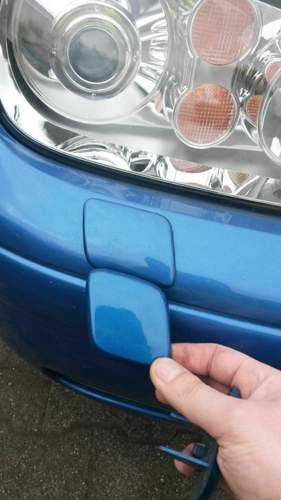

bei meinem hat sich eine Abdeckung für die SRA verabschiedet.
Wenn ich die Ebay-preise für Gebrauchte in Betracht ziehe sind neue bei VW wohl nur für Dreistelliges oder gar nicht mehr erhältlich.
Kennt jemand einen Anbieter für gute Nachbau-Abdeckungen?
Und...wie werden die montiert?
PS: Falls jemand zufällig eine für rechts in Perlblau hat darf er mir gerne eine PN schreiben.

sind gesteckt. musst die Düse rausziehen und dann die Kappe stecken, ist selbsterklärend, wenn du die Düse nach oben ziehst...
Die hier ist nur grundiert, aber das bisschen lackieren bekommt man eigentlich gut selbst hin. Passend lackierte findest du um ~50€ bei eBay.
Danke,
also einfach die Düse mit der Hand rausziehen und dann kann man die Kappe aufstecken? Das könnte ich hinkriegen.
Müsste auch in der Garage noch eine Sprühdose mit meinem Lack rumliegen haben.
Das verlinkte Teil bei Ebay hat leider recht schlechte Bewertungen was Qualität und Passgenauigkeit angeht.

1J0 955 103 A ... Düse links mit Träger (Abdeckung muss in Wagenfarbe lackiert werden, oder Du kannst das alte Deck-Blättchen verwenden)
Deck-Blättchen und darunterliegender Träger mit den zwei Haltebügeln kann man auseinander nehmen.
Ich habe dafür im AHW-Shop.de Euro 12,18 + MWSt im Februar 2015 bezahlt.
Der Teil an der rechten Seite ist spiegelbildlich geformt ... (1J0 955 104 A)
Bei mir war einer der beiden davonstehenden Halte-Bügel, mit Loch zum Einklipsen, abgebrochen.
Ich habe den oben angeführten Teil neu gekauft und mein altes in Wagenfarbe lackiertes Deck-Blättchen weiter verwendet.

Das mit dem Abnehmen des Deckblättchens ist ein guter Tip. Habe das bei meinem alten gemacht, wo auch der eine Halter abgebrochen ist.
Ich habe jetzt beim örtlichen Freundlichen ein Originalteil bestellt. Auch wenn 23 Euro ein stolzer Preis für ein kleines Stück Plastik ist.
Ich werde dann mal sehen, wie ich das mit der Sprühdose hinbekomme. Wenn das nichts wird probiere ich mal das Deckblättchen vom alten zu verwenden, das leider auch schon ein paar Kratzer hat.
PS: Die Teilenummern sind für die Düse selbst und nicht für die Abdeckung. Diese hat 1J0 955 110 A 007 für rechts.
