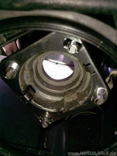

Abblendlicht - wie werden die H7-Birnen reingedreht???
Opel Vectra C
habe google und hier die Suche bereits verwendet, leider ohne Erfolg.
In der bedienungsanleitung steht "Bajonettverschluss", ok, also muss man die Glühbirnen wohl reindrehen...
Zum Auto: Vecci; BJ 2007 (Facelift); kein Xenon, normale Scheinwerfer
Habe gestern versucht die Birnen fachgerecht zu montieren, aber wie erkenne ich, ob diese richtig und fest sitzen.
Leider sieht man wenn man oben draufkuckt soviel wie gar nix (vor allem auf der rechten Seite bei noch eingebautem Filterkasten)
Hat jemand vielleicht Bilder wie die Glühbirnen draufkommen und wie es aussehen sollte, wenn diese zugeschraubt sind?!
Danke und viele Grüße
Simon

Aber wie du es geschrieben hast, die müssen richtig einrasten, aber wie hält man die Glühbirne bzw. wo muss die Nase bzw. der Hacken des Sockels sitzen. Evtl sind meine Blechlassen nicht ganz richtig positioniert bzw. zu weit reingedrückt, weshalb nichts richtig einrastet. Man sieht da irgendwie auch nicht viel von oben.
Hat jemand vielleicht ein Bild wo der Sockel bzw. die Nase des Sockels richtig zu sitzen hat?

Entweder habt Ihr beide andere Scheinwerfer als ich (zumindest Vectra_C_GTS hat andere, da VFL) oder ich setze meine Glühlampen falsch ein...

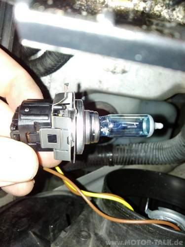

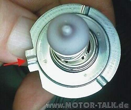

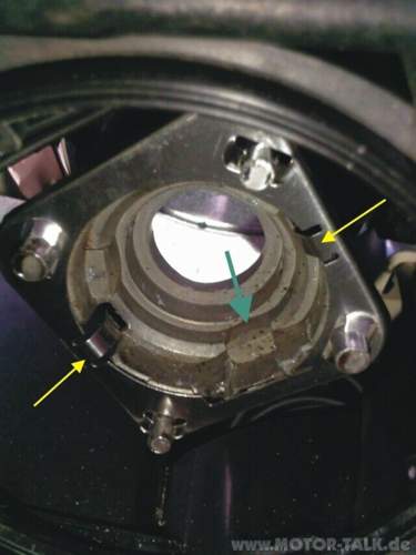

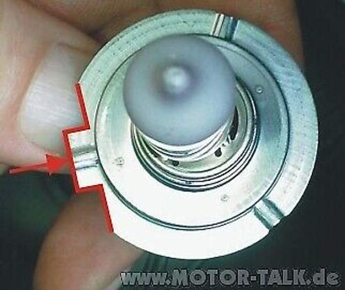

Bei mir ist nix mit drehen (Siehe Bilder):

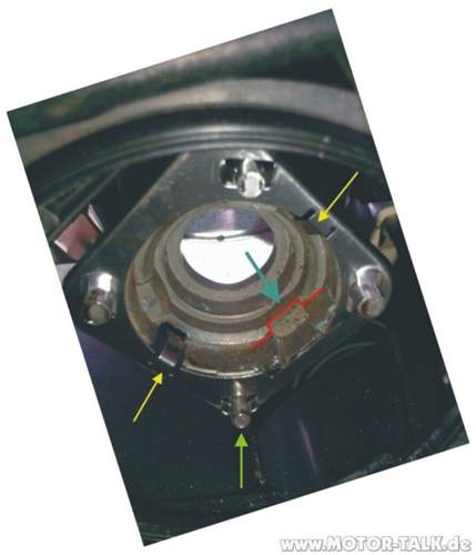

Roter Pfeil (Blechlasche/Schräge) aus Bild "Glühlampe H7" muss in Aussparung grüner Pfeil in Bild "Fassung H7" und drücken. Einrasten muss die Glühlampe (nach Gefühl) an den mit gelben Pfeilen gekennzeichneten "Blechnasen" (Die Nasen sieht man aber nicht richtig, evtl. mit Spiegel und Taschenlampe, aber beim Luftfilterkasten???).
Ausrichtung: Ich weis nicht was ich hierher kopieren darf oder nicht, deshalb scroll mal zur Mitte der folgenden Seite:
http://smartfahrer-forum.iphpbb3.com/.../...h-birnenwechsel-t4285.html
So muss das ungefähr an der Wand aussehen.
Alle Angaben ohne Gewähr.
Grüße Jörg
Gluehlampe-h7
Fassung-h7

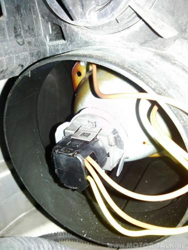

Ich hab einen Lampenträger der um ca 90 grad zum befestigen gedreht wird
Cam00505
Cam00507
Cam00506
Hab den VFL und bei mir siehts gleich aus...
Wie gesagt, Eure sind VFL, Themenstarter hat Bj. 2007, also FL. Da wird dann wohl der Unterschied liegen.

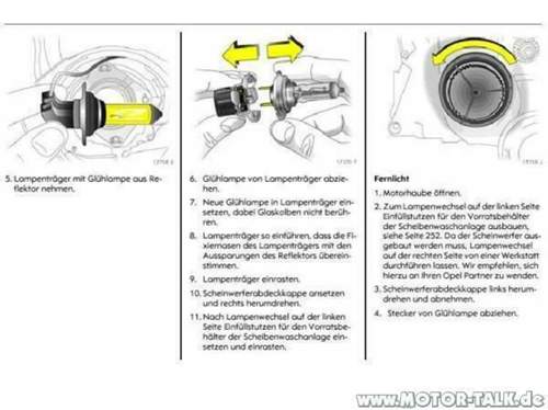

Nach Handbuch (von 2006):
"4. Glühlampe am Lampenträger nach unten drücken."
"5. Lampenträger mit Glühlampe aus Reflektor nehmen."
Da wird der SW-Hersteller wohl das Metall für den Bajonettverschluß am Lampensockel und am Scheinwerfer aus Kostengründen eingespart haben...😁

H7-Lampen werden nicht reingedreht. Sie haben kein Bajonett. Bei den meisten Autos wird die Lampe durch Haltefedern fixiert. Bei anderen wird die Lampe in einen Halter eingesetzt und der dann in den Scheinwerfer gedreht. Dabei ist maximal eine Viertelumdrehung nötig. Das Einrasten ist deutlich zu spüren.

zu deinen Bildern nochmal, also das der rote Pfeil in die Aussparung muss, dachte ich mir schon.
Und leider habe ich bisher von oben immer nur eine Blechnase gesehn, aber ok, drücken, bis beide einrasten und dann müsste es sitzen.
Auf deinem Photo (bild 2) sieht man oberhalb der linken Blechnase wieder eine Aussparung?!
Könnte das die Ursache für das falsche einstellen sein? (dein Link zum Smart-Forum etc...)
Fazit: beide Nasen müssen auf ca 6 Uhr, also immer unten, sein???!

Hallo Simon,
ich kann Dir nur sagen, wie es bei mir ist:
die Abschrägung mit der Nase aus Bild "Glühlampe H7" (rote Kante) muss genau in die Aussparung in Bild "Fassung H7" passen. Nur dann kannst Du die Glühlampe richtig in den beiden Haltefedern (Danke Fritz, gelbe Pfeile im Bild "Fassung H7"😉 einrasten. Die im Bild "Fassung H7" rot markierten Aussparungen sind (zumindest bei mir) bei beiden Scheinwerfern in Fahrtrichtung gesehen schräg rechts unten (45°). Wo der hellgrüne Pfeil ist, ist unten, das Halteblech steht also auf der Spitze!
Frage an das Forum: "Vectra_C_GTS" sagt, bei seinem Kumpel mit Vectra Facelift ist auch die Drehversion eingebaut. Ab/bis welchem Baujahr ist denn nun was verbaut? Oder liegts bei mir am Reimport?
Jörg
Bilder vergessen...
Fassung-h7-ohne-pfeil
Gluehlampe-h7
Falsches Bild...
Fassung-h7
