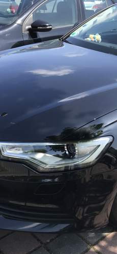

Ich habe einen Audi a6 c7 BJ 2011. Mir scheint es so als ob die Scheinwerfer sprich Nachtlicht schwach geworden ist.
Die sind noch nie getauscht worden.
Soweit ich im Forum gelesen habe werde die auch mit der zeit schwächer.
Nun möchte ich die Lampe wechseln weiss aber nicht ob ich xenon oder bixenon habe.(siehe fotos)
Ich würde die gerne selber tauschen, weis aber nicht was und welche ich kaufen sollte. Viele schwören auf Phillips
Fragen:
1. habe ich xenon oder bixenon?
2. Empfehlungen welche ersatzlampe?

Soweit ich weiß gibt es nur noch Bi-Xenon beim C7. Das kannst du leicht Prüfen. Wenn du das Fernlicht einschaltest, muss das Licht aus der selben Linse "heller" leuchten. (Es wird eine Klappe im Scheinwerfer umgestellt, dadurch wird das Licht anders / weiter gestreut)
Ich finde meine auch ziemlich schwach, der Kübel ist aus 2014.
Es sind Xenon-Brenner Typ 42 V, 35 W (D3S) verbaut, um das dran zukommen soll man die Radhausschale ausbauen. Dann sieht man eine Klappe, wo man zwei Schrauben ausdrehen muss, dahinter findet man den Brenner, den man nach links herausdrehen muss, wenn der Stecker abgezogen ist. Das heißt übrigens Abblendlicht und Fernlicht, Nachtlicht gibt es für Kinder, die Angst im Dunkeln haben. 😁

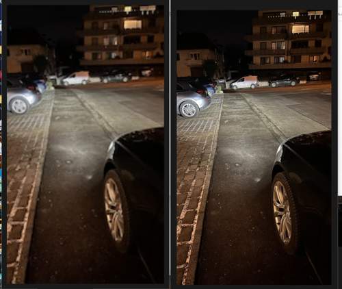

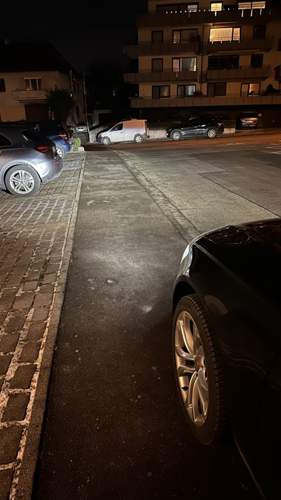

Besten Dank an alle!! Habe gestern die Philips 42403XV2S1 Xenon-Scheinwerferlampe X-tremeVision D3S Gen2 bestellt.
Bitte Rückmeldung geben, wie der Unterschied ist. Fotos für sicher auch helfen, es wird ja früh dunkel🙂
Stand heute. Ende nächster Woche schicke ich den stand danach
