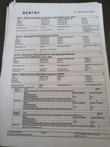

Hallo all so ich hab was bekommen, du beim Antworten unten bei:" Klicke hier, um ein Bild hochzuladen." Die Seiten die du unter Dokumente oder Bilder gespeichert hast einfügen.
Vorab noch eine Frage nach dem "Umbau" lässt sich das Fahrzeug jetzt hinten Absenken richtig?
nein,absenken nicht!Wurde hinten ausgeschnitten und quasi tiefergelegt,die Umbaufirma hst sich das Auto nochmal angeschaut und nix gefunden
das war der Test am Auslieferungstag

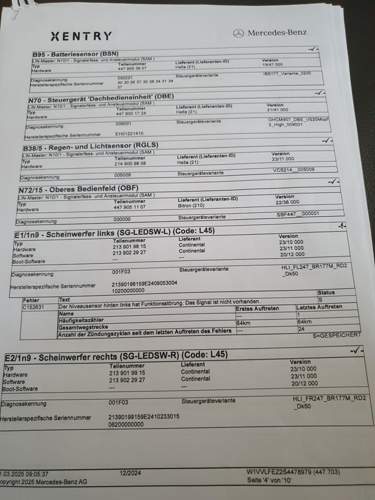

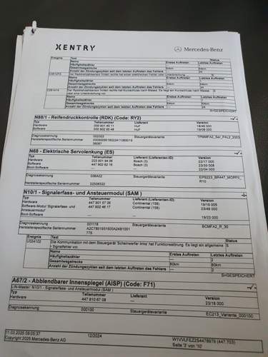

All so das schaut für mich so aus ein gibt wohl 3 Probleme:
1 Akku da mit ist aber wohl nicht die Batterie gemeint sondern eine Endladung die zur "Abschaltung" führt.
2 Der Niveau-Sensor hinten links gut der könnte von dem Umbau betroffen sein da sollte man sich die Istwerte ansehen.
3 Der Scheinwerfer links (Steuergerät) da würde ich aber erst rangehen wenn Punkt 2 wieder IO ist.
Gut das hilft dir jetzt nicht viel; helfen kann dir da nur MB in Abstimmung mit der Umbaufirma. Der Laden bei dem ihr bisher gewesen seit ist da Ungeeignet!

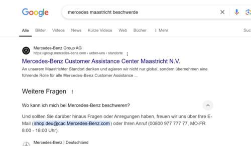

Da es ein Neuwagen ist, würde ich Maastricht einschalten.
keine Ahnung warum die NL, die Fehler nicht beseitigt hat.
Die NL wird es wohl auf den Umbauer abwälzen, was ich nicht akzeptieren würde.
wir waren jetzt schon 4-5 × dort,helfen konnte keiner bzw am nächsten die selben Fehler
werde am Mo die Geschäftsführung anrufen
Wende dich an Maastricht oder einen Anwalt.
Die NL wird nur auf zeit Spielen.
