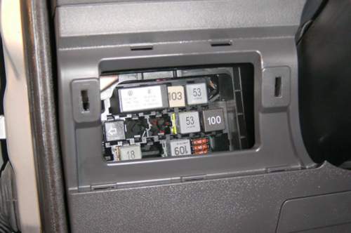

VW Fox 5Z
meine Frau hatte heute ein Problem mit den Fox. Das Abblendlicht ging nicht raus. Schlüssel abgezogen, Schalter auf aus, Licht an.
Hatte an den Schalter rumgefummelt, hat aber nix gebracht.
Ab zum freundlichen.....auch er fummelte.....und aus war es....
Tja, so ist es wenn man zum Doc fährt.
Falls es nochmal auftritt soll ich testen ob Wischer oder Lüfter noch geht wenn der Schlüssel abgezogen ist.
alle 3 Fehler sind bei VW bekannt, und treten häufiger auf:
Abblendlicht: Relais defekt! - tauschen

Vor 3 Wochen hatte ich auch das Problem, daß mein Abblendlicht nicht ausging (starker Frost draußen). Nach nochmaligem Starten und 15min. "durch die Gegend fahren", gings ganz normal wieder aus..
Heute Morgen wieder dasselbe Problem, nur leider funzte meine o.g. Aktion dieses Mal nix :-( Also ab zum Freundlichen, die haben dann auch das verklebte Abblendlicht-Relais gefunden und ausgetauscht-jetzt alles paletti...

Welche nummer hat das relais denn und woi finde ich das??? Ne freundin von mir fährt auch nen fox und da geht das Licht auch manchmal nicht aus.
Puh da kann ich Dir nicht wirklich helfen..wie gesagt hab das beim Freundlichen tauschen lassen. Liegt vorne links neben dem Lenkrad hinter ner Verblendung..
Habe es jetzt auch gefunden. Das ist das große links neben dem Relais nr. 107.

Wo sitzt denn dieses Relais ?
Wo sitzt den dieses Relais genau ?
Hi
Klappe auf (das grosse Relais)
