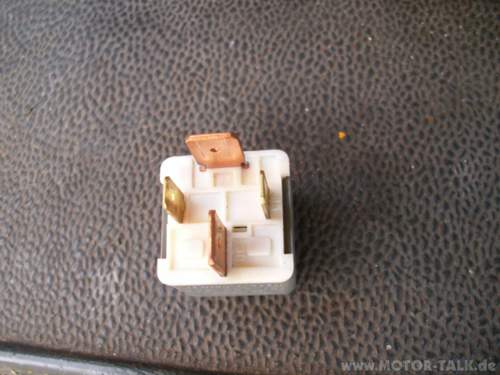

Hier ist es das Relais 18, so kann man es messen. Das X Relais ist auch ein normales Arbeitsrelais, hat nur etwas breitere Anschlußlaschen. Kannst zum Probieren auch ein normales nehmen. Ein Relais kann man auch prüfen, ob die Spule anzieht, der Kontakt schließt, und auch Strom durchfließt.

Ich hab für solche Fälle immer gesammelte Werke (Relais/ ZAS) zum Probieren liegen, aber man kann das auch durchmessen.
