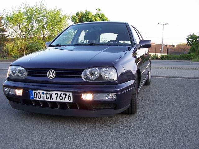

Hat vielleicht jemand die Hella Tagfahrlichter an seinem Golf? Hab mir die jetzt auch bestellt, und würd gern mal sehn wie das an euren so aussieht!
Vielleicht so...
Haste das auch mal als gesamte Front?
muss ich erst raus und knipsen, wart mal......so
Ist n bischen dunkel unterm Carport
mal in an:
http://ck222s.bithal.de/forum/golfi/golfi109.jpg
mfg
ck222
