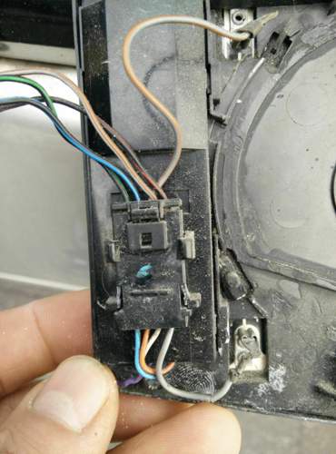

und zwar ist meine Frage: in welcher Pinbelegung die einzelnen Kabel kommen Meine hängen ja jetzt einfach lose rum ohne das Steckergegenstück. Unten haben wir ja von Links nach Rechts ......Blau....Orange....Weiß....Grau
also auf welches dieser Kabel würde mein Schwarz/Blaues oder mein Schwarz/Grünes usw. Kommen .
Hoffe konnte mich klar ausdrücken ?
@Koelner67
Was soll denn daran nicht Original seien ? Die Kabel sind alle Original und den roten Gummistopfen in dem die Kabel sind sieht man auch in gelb teilweise, er steckt zum abdichten im Oberen Steckerteil Der mir ja wie schon erwähnt Komplett fehlt weil er beim Diebstahlt mit abgerissen wurde also am Spiegelgehäuse hängen blieb deswegen die 4 losen kabel und deswegen sieht es halt nicht normal aus weil der stecker in dem die Kabel stecken fehlt . Diese 4 Losen Kabel habe ich natürlich mit Isoband abgedichtet damit sie nicht aneinander geraten fürs erste das war natürlich nicht Original so 😉

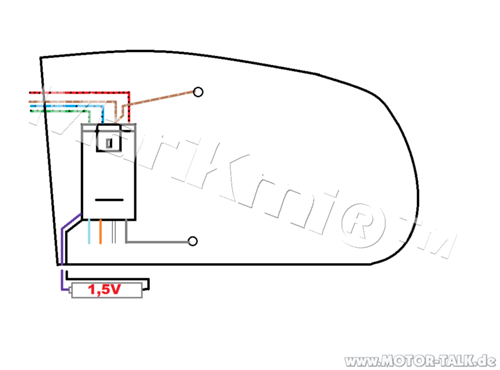

hier die kabelfarben
Img-20141125-122235
ich Danke Dir 1000000 mal von ganzem Herzen 🙂
wirklich vielen Dank das wird bestimmt auch nochmal den ein oder anderen User helfen da bin ich mir sicher .

Kabel habe ich gestern schnell angeschlossen Spiegelglas Dunkelt leider trotzdem nicht ab 🙁
Könnte es seien das das Glas defekt ist ? kann mann das Glas testen ob es Funktioniert ?

wenn du es so angescglossen hast, wie auf dem bild von seite3, bekommt dein spiegel keinen strom.
du hast das braum-graue kabel falsch angeschlossen. stecke das längere stück an den stecker, und das kürzere an den heizungspin.
testen kannst du es in dem du strom auf das schwarze und lilane kabel legst.
dazu musst du die platine unter der abdeckung freilegen, sonst kommst du nicht an die kabel.
ACHTUNG! maximal 3V! besser sogar nur 1,5V (nimm neu batterie von deiner tv fernbedienung.

aaaaaaaah ok soll ich dann ein Kabel vom Minuspol der Batterie an das Lila und ein kabel vom Pluspol der Batterie an das schwarze Kabel halten hab ich das richtig verstanden ??? 😁
mit dem Braun/Grauen Kabel kann ich mich eigentlich nicht vertan haben da sie bei mir zusammen sind am Pin der Spiegelheizung nur der kleine abgeht für den Stecker und das lange Stück geht einzeln dann in richtung kabelstrang und verscwindet dort auch dann darin :S
Mfg
mit der batterie ist richtig,
mit dem kabel liegst du falsch, vergleich dein gebasteltes kabel mit meinem originalen, dann siehst du was ich meine.

Das ist ja das Problem mit dem Braun/Grauen kabel ich habe nichts daran gemacht es ist Original so sie liegen beide direkt Oben am Pin an anstatt einer nur Oben und beide treffen sich im Stecker :S
es ist wirklich nur das Obere stecker Plastikgehäuse mit weg gekommen die kabel sind alle Komplett intakt mit Kabelschuhen etc. habe nichts daran gemacht 🙁
Sollte der Spiegel abblenden mit deinem Batterie Tip sollte ich die Kabel dann trotzdem mal anders rum legen wie du es beschrieben hast ?
Mfg
ja, wenn es mit einer batterie klappt, dan leg die kabel so wie auf meinem bild.
das lange br-gr in den stecker, und das kurze br-gr vom stecker zum oberen pin.
so und nicht anders wird es angeschlossen.
wenn es dann immernoch nicht abblendet, ist entweder der spiegel defekt, oder es liegt ein anderes problem vor.

Ich habe nun den Spiegel mit der Batterie getestet wie von dir beschrieben, hat funktioniert er dunkelt ab 😉
Soweit so gut dann muss ich jetzt wohl das braun/graue Kabel umändern wie du sagtest was mich sehr wundert . Da ja nicht wirklich viel Platz an dem Stecker enden ist und mir der Stecker ja fehlt meinst du würde es auch funktionieren das Kabel vor dem Kabelschuh an dem anderen braun/grauen Kabel zu fixieren.?
Mfg
müsste klappen.

So bin leider noch nicht dazu gekommen an den Kabeln rum zu spielen 🙁 ,aber ich hatte jetzt eine laaaaaange Autobahnfahrt nach Hamburg und zurück und komischerweise ging zeitweilig der Aussenspeigel in den Abblend Modus keine ahnung warum :O ???
Meine Vermutung ist wie auf meinem Bild zu sehen das der Kabelschuh an dem beide Braun/Grauen Kabel sich am pin des Spiegels zur beheizung treffen evtl. etwas Korrodiert ist oder dergleichen halt nicht mehr richtig weiter leitet den Strom ?
Das einzige was ich anders gemacht hatte war wegen Feuchtigkweit an den Scheiben im Fahrzeug inneren ,Klima und Heckscheibenheizung an zu machen dabei gehen ja auch die Spiegelheizungen an das hat warscheinlich Strom auf den Aussenspiegel gebracht ?
Werde die Tage dann halt versuchen die Kabel direkt mit einenander zu verbinden wie du schon sagtest 😉

die heizung geht automatisch an wenn die aussentemperatur unter 14 grad fällt.
das mit der korrosion kommt schon eher hin.
