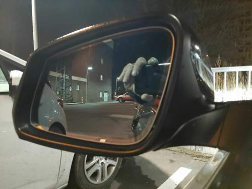

mir ist heute bei meinem neuen F11 LCI (05/16) aufgefallen, dass der Innenspiegel automatisch abblendet, die Außenspiegel allerdings nicht.
Meine Spiegel sind elektrisch anklappbar und ich habe gedacht, dies beinhaltet auch, dass sie abblendbar sind. Ist das nicht korrekt so?

Nicht ganz korrekt. Der Außenspiegel links (Fahrerseite) blendet nach wie vor ab, wenn man die entsprechende SA hat. Der abblendende Außenspiegel auf der Beifahrerseite wurde unverständlicherweise seit kurzem wegrationalisiert.
Aussage laut BMW um Radfahrer nicht im Zweifel zu übersehen, dann macht zumindest Sinn dies nur auf der Beifahrerseite zu ändern.

Mal beim 🙂 nachgefragt, der hatte auch eine bemerkenswert ehrliche Antwort parat: Die Abblendautomatik beim rechten Außenspiegel sei von BMW rein aus Kostengründen wegrationalisiert worden. Bestätigt also die Aussage von BANXX. Wenn ich Pech hätte, wäre je nach Baudatum sogar auch die Heizung im rechten Spiegel nicht mehr vorhanden.
Das ergibt natürlich Sinn.
Es beträfe aber auch sogar die 7er Reihe und auch die 3er.
Erst aufgrund der hohen Zahl von Kundenbeschwerden hätte man das jetzt im Nachfolger (G30/G31) wieder verbaut.

ich habe das Ganze hier mal durchgelesen, aber mein Problem ist hier bisher nicht aufgetaucht. Folgendes, bei mir ist es manchmal so, dass der Innenspiegel abblendet, aber die Aussenspiegel nicht, oder nur wenig und zwar dann, wenn ein einzelnes Auto mittig hinter mir fährt. Fahre ich auf einer mehrspurigen Strasse, auf der logischerweise mehrere Autos hinter mir fahren, blenden manchmal alle Spiegel gleich stark ab, oder die Aussenspiegel stark und der Innenspiegel wenig, oder manchmal garnicht. Hat jemand auch dieses Phänomen? Ich kenne es z.B. vom E39 das entweder alle Spiegel abblenden, oder nicht abblenden.
Die Aussenspiegel haben keinen eigenen Lichtsensor. Was du hier schilderst klingt für mich nach Wackelkontakt.

Moin, blendet der rechte Aussenspiegel regulär nicht mehr ab? Ich hab beobachtet das, je heller die Lichtquelle von hinten ist, desto stärker blenden die Spiegel ab. Dh. ist jemand hinter mir mit mäßiger Blendung, blendet der Innenspiegel ab, aber die Aussenspiegel nicht. Habe ich einen extremen Blender oder mehrere Autos (die evtl. auch etwas versetzt fahren) hinter mir, blenden die Aussenspiegel zusätzlich ab.

Ich "muss" diesen Thread nochmal ausgraben.
Ich hatte vom 8. zum 9.11. einen F30 als Ersatzwagen von meinem Freundlichen.
Der hatte die Abblendfunktion auf beiden Außenspiegeln.
Da mich der nicht abblendbare Außenspiegel auf der Beifahrerseite schon ein wenig stört, hab ich mal etwas gelesen.
In einem andere Forum wurde gemeint, man müsse lediglich das Spiegelglas gegen eines tauschen, welches diese Funktion besitzt. Die entsprechenden Kabel sollen wohl immer verbaut sein.
Kann das jemand verifizieren? Dazu habe ich nämlich nichts weiter gefunden was es entweder definitiv verneint bzw klar bestätigt. Jetzt auf bloßen Verdacht Spiegelglas zu kaufen würde ich vermeiden wollen.
Und ja ich habe schon verstanden das BMW diese Option ab März 2016 den F-Modellen genommen hat.
