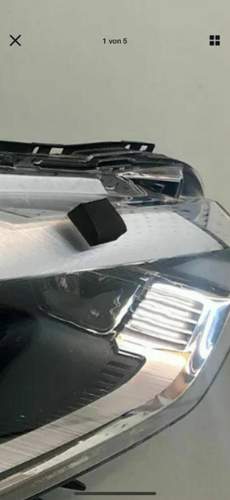

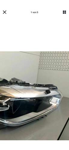

Das ist dein Abbigelicht im Led Scheinwerfer
Wenn du diese zusatzleuchte nicht hast hast du kein Abbiegelicht
