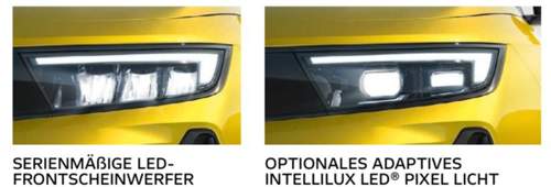

Woran kann ich erkennen / unterscheiden, ob ich die Eco oder Matrix-LED Scheinwerfer habe?
Zum einen erkennst du es optisch am Scheinwerfer, zum anderen auch in der Nacht bei der Fahrt. Die serienmäßigen ecoLED-Scheinwerfer schalten das Fernlicht bei Gegenverkehr nur an und aus, die IntelliLux LED Pixel Scheinwerfer blenden andere Verkehrsteilnehmer gezielt aus. Außerdem ist die Willkommens-Animation beim Aufschließen anders. Die ecoLED-Scheinwerfer schalten sich nur ein, die IntelliLux-Scheinwerfer starten eine Animation.

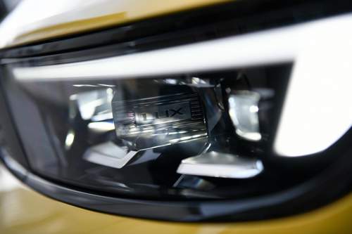

Astra Scheinwerfer
Steht drauf, heißt Intellilux
