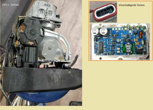

Moin Heinz
De B1454 ist entweder ein Fehler
am SW links intern In der Verkabelung zum Stecker ,
-Leistungsmodul oder auch Powermodul genannt
-das Leistungsmodul selber defekt
(Unterhalb des SW)
- AFL Steuergerät defekt
Die Kabel im SW Kabelbaum intern für das
Leistungsmodul
sind nur von schwarzer Farbe!
Bei Xenon und Vorschaltgerät sind sie meist Gelb,Braun und Grün !
Das Leistungsmodul müsste ca 22 Pin haben und
Xenon könnte 5 Pin haben,
beides ist unterhalb des SW angeschraubt.
Das AFL Steuergerät ist seitlich am linken SW
befestigt!

Heinz,
ich habe noch etwas gefunden auf der alten Festplatte ,
inklusive Fehlercodebearbeitung !
mfg
Afl-adaptives-kurvenlicht-dtc-b
Afl-einheit-und-vorschaltgeraet
Afl-sw-innen
Hallo Rosi,
zunächst danke für deine ausführliche Information.
Die Stecker und Kabel kenne ich. Hatte mal ne neue Front mit beiliegenden Scheinwerfern eingebaut. Bei dem linke Scheinwerfer hatte die die Verkabelung (Stecker) nach außen verlegt und die lag neben dem Scheinwerfer.
Hatte dann die komplette Innenverkabelung aus meinem alten Scheinwerfer eingezogen. Hatte auch allles wunderbar geklappt und funktioniert. Bis dann vor ca. 3 Jahren das ALF nicht mehr ging. Beim vorletzten TÜV war es dem Prüfer egal, da die Lichtausstreuung stimmte. Der gab mir die Plakette.
Jetzt nach meinem Umzug in den Hunsrück hängt sich der hiesige Prüfer am Kurvenlicht und der blinkenden Leuchte im Armaturenbrett auf.
Habe jetzt mal das Innenleben von meinem alten linken Scheinwerfer zerrlegt. Ist nicht mehr zu gebrauchen. Zu sehr oxidiert und der Motor (Kurvenlicht) funzt nicht mehr.
Jetzt kenne ich aber die einzelnen Anschlüsse vom Stecker zu den Stellgliedern und Stellmotor.
Es betrifft das Modul mit den vielen Steckern.
Der Positionssensor für das Kurvenlicht sitzt wohl oben mittig. Hänge mal Bilder vom altenTeil an.
