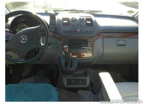

habe mal eine Frage an die Experten.
Ab wann wurde beim Viano das Modell 2007 ausgeliefert.
Also Info wieso diese Frage.
Es wird ein Viano angeboten 3.0 CDI mit den Runden Armaturen. Auch nach nochmaligen Nachfrage des VK ist das Fahrzeug EZ 06/2006.
Nach meinem Kenntnisstand wurden aber die Runden Armaturen erst ab Modelljahr 2007 geliefert. Diese wiederum wurden erst ab 11/2006 ausgeliefert.
Fahrgestellnummer habe ich nicht. Gibt es noch eindeutige Kennzeichen im Innenraum oder aussen was auf Modelljahr 2007 schließen lassen.
Bild vom Innenraum in der Anlage.

Hmm...Angst vor Tachomanipulation???? Hätte ich auch. Zwischen 22.12.2005 bis 31.10.2006 gab es andere. Kann aber net sagen welche. Von den Magnetti Marelli oder wie die hießen sind sie ja schnell weg. Lieber aufpassen!!! Frag beim Fachhändler nach!! Geht nur mit Fzg Identnummer! !! Lass sie dir geben.
eigentlich nicht.
Der Anbieter, Privatperson, ist nach meiner Einschätzung zu 100% seriös. Das Fahrzeug hat aber 3 Vorbesitzer.
Wenn auch der VK nach besten Wissen und Gewissen verkauft, kann im Vorfeld ja "Schindluder" getrieben worden sein.
Nach wie vor bin ich der Meinung das der Tacho nicht zu EZ 06/2006 passt.

DOCH
Im Juni hatte beim VITO bereits der Modellwechsel stattgefunden, es gibt sogar welche von März.
Das war die Vorserie.
Der Tacho gehört da rein!
Ausserdem gibt es nach meinem Kenntnisstand den 3,0 CDI erst ab Modell 2007, also muss es ein Modell 2007 sein.
Ich unterstütze die Aussage des Vorschreibers.
3.0 CDI erst ab Modell 2007 und niemals mit dem alten Küchenwaagen Tacho, sonder nur mit den Doppel rund Anzeigen.
Das mit dem 3.0 CDI wuerde ich sagen ist falsch. Der wude bereits im Modelljahr 2006 verbaut.
Ab April 2006. Der Tacho aber offiziell erst ab 11/2006 einhergehend mi Lichtleitertechnik.
http://www.mercedes-v-club.de/index.php?...
Interessant. .also ich kenne den V6 auch schon von 2006..wiederum keinen mit den halbenrunden Tachometer. .langsam würde ich doch mal vorsichtig werden ..wenn hier so unterschiedliche Meinungen sind. Zumal ich genau aufpassen würde. Ölverlust Turbofuss...Turbo allgemein i.O.??? ....das leidige Thema Rost bei Ez 2006 oder 2007..EKAS i. O.??? ... Glühkerzen alle I.O .??? Das kann sehr sehr bitter werden...
Doch, es gibt reichlich 2006er mit halbrunden Tacho und 3.0 CDI. Und wie schon geschrieben. Parallel zur z.B. C-Klasse halbrunder Tacho und zwei Runde Armaturen, ganz andere Technik. Auch die Rostvorsorge beim Modelljahr 2007 / 2 Runde Armaturen ganz anders.

Gibt es denn niemanden der den 2006er vom 2007er Viano unterscheiden kann.
Meine Erfahrung vom S203 ist, das Most und D2B völlig andere Techniken und nicht kompatibel sind. Einhergehend mit der Änderung der Lichtleitertechnik im S203 wurde der Tacho und einige andere Sachen geändert. Die Radios aus dem Bereich Most sind völlig anders als die "alten" Geräte (Audio 20, APS30 oder Comand 2.0) aus der D2B Serie. Nur durch basten und mit Einschränkungen können entsprechende Radios zwischen den System getauscht werden.
Bei dem S203 ist sofort zu erkennen ob Modelljahr 2004 oder 2005. Ich Fahre z.B ein Modelljahr 2004 mit EZ 12/2003 wobei das Modelljahr 2005 bereit ab April 2004 produziert wurde.
Bei der C-Klasse ist Fakt das es den Runden Tacho erst ab Modelljahr 2005 gab. Alles was EZ April 2004 und früher hat ist somit ein 2004er. Wenn trotz dem runder Tacho dann wurde definitiv rumgebastelt.
Wie bei der C-Klasse ist nach meinem Kenntnisstand das Modelljahr (in diesem Fall 2007) bezüglich Rostvorsorge auch beim Viano ausschlaggebend.
Über die Fgst. Nr. lässt sich doch ganz einfach herausfinden, welche Kombiinstrument in das Auto gehört.
Dann ist schluss mit Kaffeesatzleserei !
