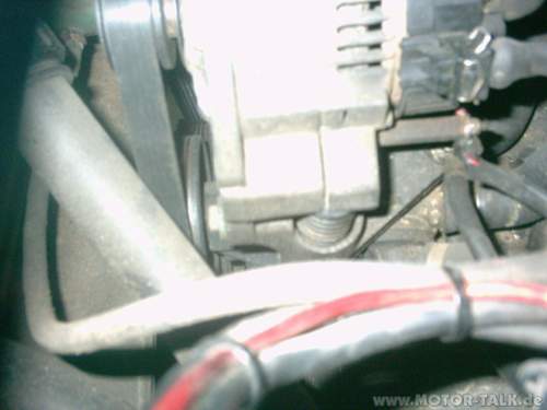

Habe jetzt auch eine AAZ LiMa besorgt und sie versucht zu montieren. Das Problem ist folgendes... Kommt da noch ein Teil zwischen? Zum spannen des Riemens?
Kann mir jemand helfen? Bin leider immer noch nicht weiter...:-(

Die Lima passt nicht zu dem Halter.Gibt zwei Ausführungen.
Dein Halter hat eine "Mulde",da gehört eine Feder rein und deine Lima hat keine "Mulde".
Bild mit Feder und "Mulde" in Halter und Lima.
mfg.-Trom
Lima mit Feder
Hat jemand eine solche Halterung? Danke schonmal
woell
Welches der beiden Systeme hat sich denn als besser erwiesen? Ich kann jetzt versuche eine andere LiMa zu besorgen oder einen anderen Halter... Wie sind die Erfahrungen?
woell
Moin
Die Lima mit Mulde ist nur bedingt selbstspannend. Sie spannt sich zwar über die in der Mulde steckenden Feder, wird nach dem Spannen dann aber mit der sichtbaren Schraube gesichert. Rutscht der Riemen wird die Schraube gelöst, Riemen spannt sich erneut, und wieder fest gemacht. Der Grund ist der gewesen, das viele Schrauber in den Werkstätten gerne nach Viel hilst viel gearbeitet haben. Ordentlicher Hebel, Limariemen über Lima mit viel Kraft spannen, Lager überlasten. Das umging man mit dieser Feder.
Die andere Variante hat einen Automatischen Spanner ähnlich dem des Zahnriemens. Der Spannt permanent nach. Vorteile liegen auf der Hand.
Ich würde danach gehen, was ich günstiger bekomme. Die Feder und passende Lima bei gleichzeitigen Verkauf der jetzigen Lima, oder aber den passenden Halter plus den Spannautomaten, bei eventuellem verkauf des alten Halters.
Ich bin Jahrelang mit der Feder gefahren. Null Probleme. Kollege hatte den Spanner, ebenso keine Probleme.
Da wir sowieso meist recht regelmäßig am Motorraum sind, ist die Schraube lösen echt das kleinere Problem, weshalb ich glaube das keine der Varianten für uns echt überwiegt.
