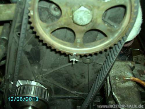

Was die steuerzeiten angeht... ich hab den Zahnriemen und KW-Simmerring in einer Werkstatt wechseln lassen... und seitdem hab ich das Problem. Allerdings sind die Steuerzeiten mehrfach von verschiedener Seite geprüft, und die Markierungen sind genau da, wo sie sein sollen.

Dann empfehle ich mal einen Druckverlusttest zu machen.
habe die böse Vermutung daß beim Wechseln des ZR ein
"kleines Maleur"
passiert ist und ein / oder mehrere Ventile einen leichten
Schlach wechhaben
P.S.
ich hoffe auch daß da keine selbstgemalten Markierungen sind auf die Du Dich beziehst, haben wir hier auch schon gehabt 😛
MFG
im Bild ist die Richtige auf "9 Uhr" Stellung statt auf "6 Uhr"
Selbstgemalt
ausser die Makierungern nochmal guggen auch mal die Verteilerkappe die AussenPins und die innen auf risse untersuchen ...Verteilerfinger ...
MFG

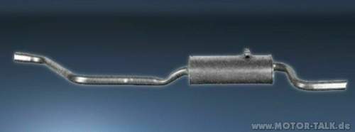

Bist Du / oder der WS-Fuzzi mal rückwärts mit`m Endtopf i-wo gegen gerömert?
Die Billig-ESD`s sind eh schon vor`m Eingang
"vorgeknickt"
, da fehlt nicht viel um den (fast) ganz zu zu knicken (dürfte sich wiederum im LL nicht so stark bemerkbar machen).
MFG 😁
