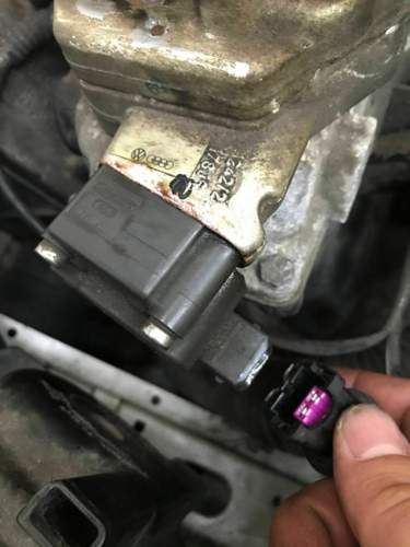

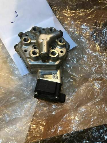

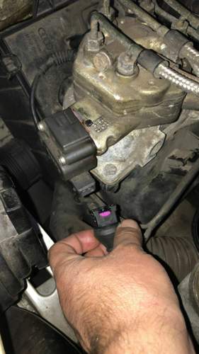

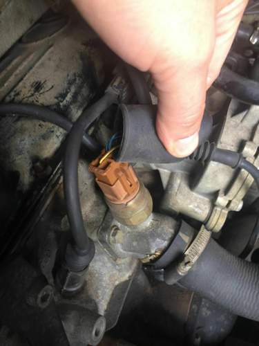

Hallo. Ich habe den Multifuzzi im verdacht, kann man ihn durchmessen?? Ich habe nämlich noch einen gebrauchten liegen. Ist der auf dem Bild fürs Steuergerät??
