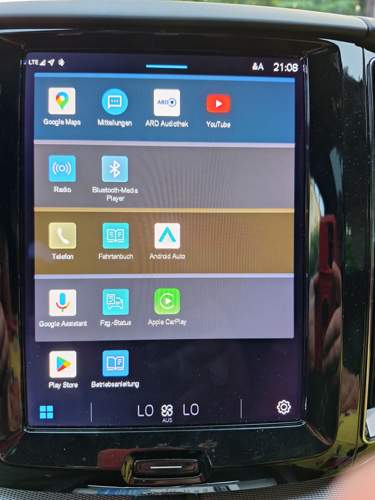

Mein center display zeigt keine Temperaturen mehr an. Man sieht nur LO Lüfterrad LO
Was ist falsch?
Siehe Foto am unteren Ramd
1000044425
Es wird LO für "Low" (niedrig) angezeigt; d.h. maximale Kühlung; wobei ich nicht verstehe warum der Venti auf Aus steht.
Versuche mal durch drücken auf LO oder den Venti die Temperatur zu erhöhen und den Venti zu stellen. Ggf. ist auch die Klima ausgestellt; dann einfach einschalten. Alternativ hilft auch ein Neustart -> 20 Sekunden die Home-Taste drücken.
