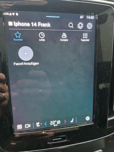

Ich habe auch ständig Verbindungsprobleme, allerdings nur auf die Telefonie bezogen. Ist wie beim Blinker, mal an, mal aus - nur das sich dahinter kein System erkennen lässt. Neustarts/Neukopplungen bringen keinerlei Verbesserung. Am nächsten Tag geht dann wieder alles, ohne das am Fahrzeug oder Handy was geändert worden wäre. In der Regel bemängelt der Wagen, dass ich angeblich keine Kontakte am IPhone freigegeben hätte, was definitiv falsch ist.

Die Probleme habe ich in AAOS, nicht in CarPlay, das ich sehr selten nutze. Aktuell sieht es mal wieder so aus, wie auf dem beigefügten Foto. iPhone verbunden, aber keine Kontakte verfügbar.
