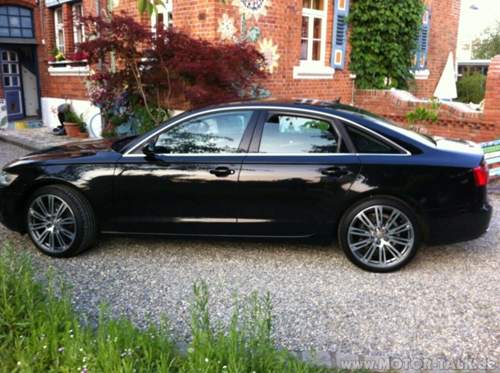

Hier mal ein schnelles Foto von meiner Kiste

Ah, Danke! Habe es aktualisiert. Jetzt kann man hoffentlich auch ein Bild mit den Felgen sehen
