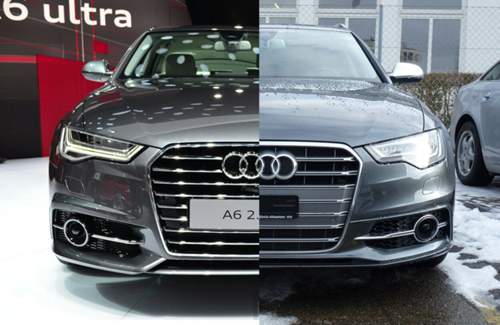

hier mal ein bild von der front FL zu vFL
A6-fl-s6-vfl

Bezüglich der SW des VFL die dann in die FL Stossstange passen sollen, bin ich mal gespannt...das kann ich mir absolut nicht vorstellen, da sie ne völlig andere Form haben...
Zu gegebener Zeit würde ich dann gerne Fotos sehen...🙂
sein Umbauprojekt wird schon gehen....in dem er sich aus zwei Stoßstangen eine macht.....fähige Leute wie die Jungs von Finest Car Arts machen sowas täglich.....und es wird richtig gut...
https://www.facebook.com/FinestCarArt?fref=ts
dort könnte er auch den FL Diffusor in die VFL Schürze einbauen lassen, falls er so nicht passt.
