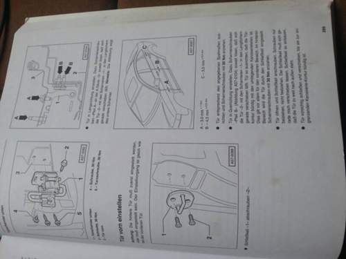

Hallo zusammen, ich habe nach Sufu gesucht und sogar im Internet gesucht, ich konnte kein Ergebnis finden. Der Spalt zwischen dem rechten vorderen Kotflügel und der Tür sieht für mein Auge nicht gleich aus, wenn jemand die Abmessungen zwischen diesen Lücken kennt oder ein Heft mit Karosseriemaßen hat, kann er es teilen? Abmessungen zwischen diesen Lücken kennt oder ein Heft mit Karosseriemaßen hat, kann er es teilen? Wenn jemand eine Anleitung für das C7-Gehäuse wie auf dem Bild unten hat, würde ich mich freuen, sie zu teilen.
1 Antworten
Auf dem Bild geht es eher um die Tür und das Bild liegt auf der Seite. Was meinst du mit C7-Gehäuse?
Laut Reparaturleitfaden Karosserie-Montagearbeiten außen beträgt das Spaltmaß zwischen Tür und Kotflügel vorne 3,5 mm. Die Parallelität im Verlauf sollte 0,5 mm nicht überschreiten.
