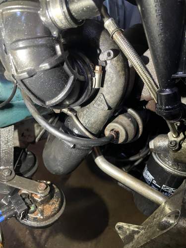

Moin, ich wollte bei meinem A6 die Ansaugung etwas optimieren, wegen Sound, etwas mehr Leistung und um alles etwas einfacher zu machen, mir ist das alles zu sehr verbaut.
hat schon wer von euch da umgebaut?
und wegen der Kurbelgehäuseentlüftung wollte ich einen Oilcatchtank einbauen.
da sind aber auch viele Unterdruckschläuche wo ich den Sinn dahinter noch nicht ganz verstanden habe, gibt es da keine einfachere Lösung für die Steurung der Unterdruckbuchs vom Turbo?
bin auch offen für andere Ideen was man da alles umbaun könnte
Unterdruckbuchse
1 Antworten
Am besten ist, wenn man alles so läßt. Jahrelange Tests und Kopfzermartern hat diese Lösung hervorgebracht.
Optimieren geht am Besten mit prüfen, instandsetzen, reinigen. Gerade die Kurbelgehäuseentlüftung mit der Oelabscheidung funktioniert gut, wenn alles i.O. ist.
Sound beimTurbomotor ist so eine Sache. Selbst die Formel 1wurde mit Turbo erheblich leiser. Am einfachsten ist Soundanlage einbauen und den Sound vom Stick einspielen.
