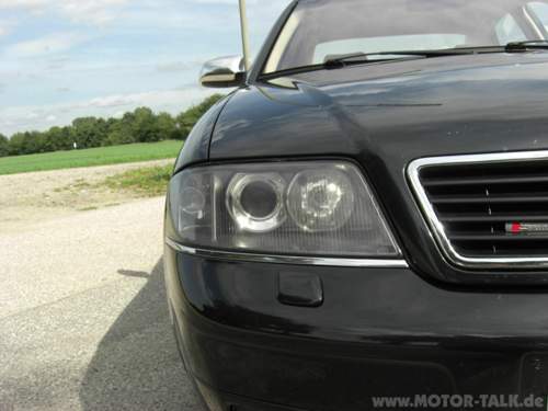

Ob einem das wirklich gefällt muss jeder für sich entscheiden.(evtl. doch Scheinwerfer vom Audi Allroad?),hat generell irgendwie doch mehr und hebt sich trotzdem von der Masse der VFL ab,ist aber trotzdem original und hat keine schlecht beleuchteten Standlichter oder BMW-Ringe um die Augen,oder?
Hier mal nen Bild,finde persönlich das es die "schönsten" Scheinwerfer sind die in den A6 von 1997-2001 passen.

Cimg1264
Cimg0988

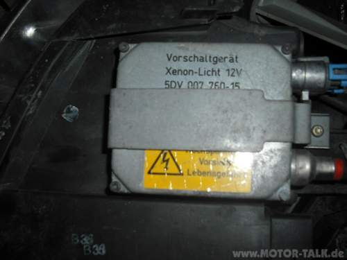

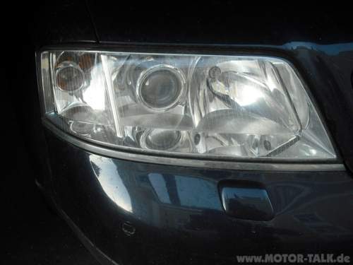

Hab paar Fotos gemacht. Hatte den Dicken 2000 oder 2001 gekauft.Vorher stand Audi werk drinn.War de 2 Besitzer.
Nun erkennst du die scheinwerfer?
xenongerät ist mit den nummern War ja Hella der Ausstatter?
Deine Linse ist größer. Aber das Blinklicht ist auch bei mir verdeckt.

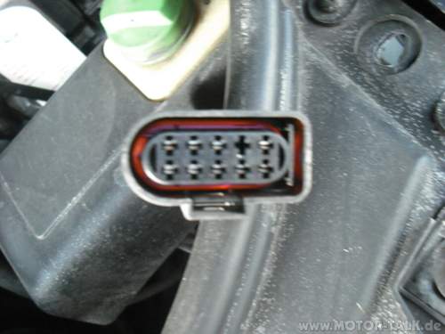

Ist bei dir auch so ein stecker wo ein Pin fehlt verbaut?

Also auf ein paar fotos ist ja schonmal zu erkennen das dein Scheinwerfer schonmal nen Audi Scheinwerfer für Xenon ist,das ist ja soweit schon mal nicht schlecht.
Aber das mit der manuellen Regelung ist trotzdem verwunderlich,kannst du denn die höhe des scheinwerfers verstellen wenn du an dem Rändel drehst oder funkioniert das nicht.
Vielleicht wurde ja mal der Lichtschalter erneuert und denn der falsche eingebaut.

Zum Umpinnen gibt es ein speziellen Auspinner,ist aber ziemlich teuer,habs bei meinem Stecker mit 2 dünnen Schraubendrehern gemacht,ging auch.
