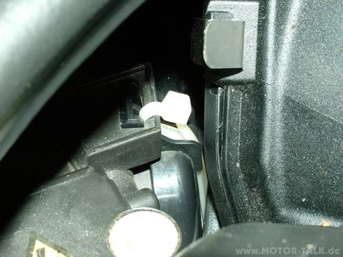

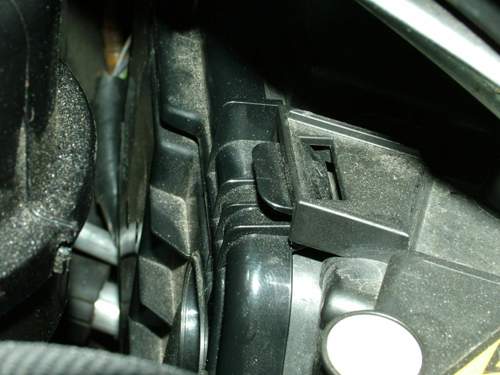

Also Kabelbinder sollte 290mm lang sein der reicht gerade so (länger geht auch, es gibt ja Schneidwerzeug).
Bevor ich es lange erkläre hier zwei Bilder. (Ich hatte keine lust den Luftfilterkasten nochmal auszubauen deswegen sieht man nicht so viel aber ich glaube es wird klar dadurch.
Bild 1 ist von der Beifahrerseite mit Kabelbinder, der geht oben und unten durch die Ösen vom Scheinwerfergehäuse und wird dann einfach zusammengezogen. Somit wird der Deckel mit dem Gummi schön fest an das Scheinwerfergehäuse gepresst.
Bild 2 ist von der Fahrerseite das sieth man die Kunsstoffrillen in denen genau ein Kabelbinder platz findet. (Da sind die Nasen noch drann). Auf der Beifahrerseite sind die Nasen unten am Deckel.
Pro Scheinwerfer benötigt man so zwei Kabelbinder.
