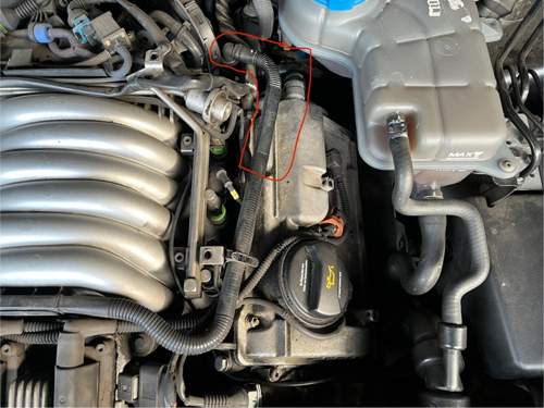

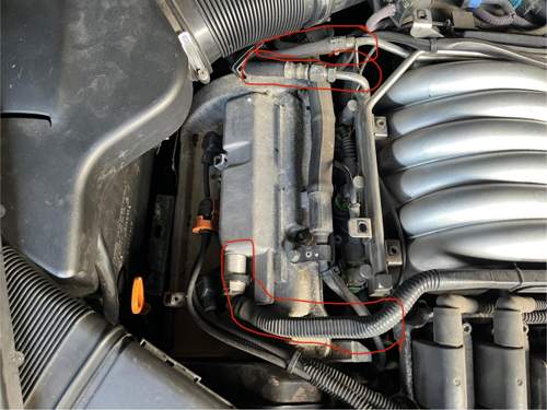

Moin,
ich möchte beim A6 4B 2.4 BDV die Zylinderdeckeldichtung tauschen weil er dort bisschen Öl raus drückt.
Hatte auch schon bisschen gesucht und unten stehende Anleitung als recht gut empfunden.
Nun zur Frage.
Kann ich die Leitungen (Rot markiert) einfach demontieren oder sind die z.B. mit Klimagas gefüllt?
Habe gerne platz zum arbeiten auch wenn das nen bisschen mehr Aufwand ist.
Mit freundlichen Grüßen
Sebastian
https://a6-freunde.com/forum/thread/22378-zylinderdeckeldichtung-nockenwellenversteller-dichtung-tauschen-halbmondähnliche/?postID=240871#post240871
Bild #211641841
Bild #211641843
2 Antworten
Bild 1 ist der Kraftstoffvorlauf und Rücklauf. Da kann Benzin austreten da solltest du einen Putzlappen drunter legen.
Bild 2 kann man so ausbauen.

Danke für die schnelle Rückmeldung und den Hinweis.
