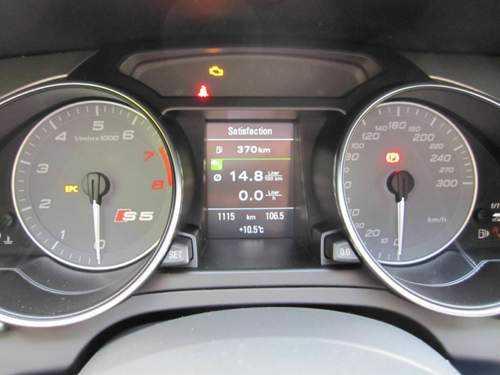

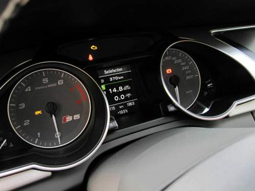

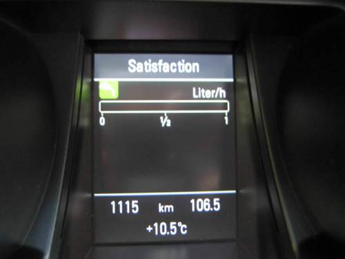

Das Effizienzprogramm hat für mich insbesondere den Vorteil, dass es Momentanverbrauch, Durchschnittsverbrauch aus BC1 und Restreichweite auf einem Bildschirm anzeigen kann.
so habe ich es auch aktiv
Hi ascrgolf3 und Scotty18,
die von Euch beschriebene "Multifunktionalität" mit der Anzeige von mehreren Daten gleichzeitig hat mich überzeugt: Das FIS (in Farbe) wird mitgeordert. Den "Effizienzkram" hätte ich nicht unbedingt gebraucht, aber das Bild von Scotty18 hat dann den Ausschlag gegeben.
Vielen Dank !

wann bekomme ich die Provi endlich von der AUDI AG *g*
so genug Bidler 😉
