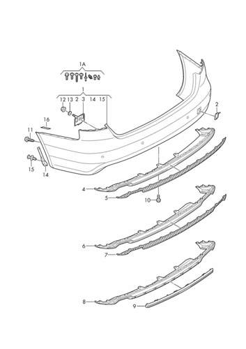

Sind die Hubzylinder der SWRA bei allen Fronten gelocht oder müssen die auch getauscht werden?
huhu,
weiß jemand, ob man für das Nachrüsten der Sline Heckstoßstange, die Nr. 14 also die Radhausschalen Adapter braucht?
Musste dies jmd. verbauen, die Sline Heckstoßstange auch passt?
