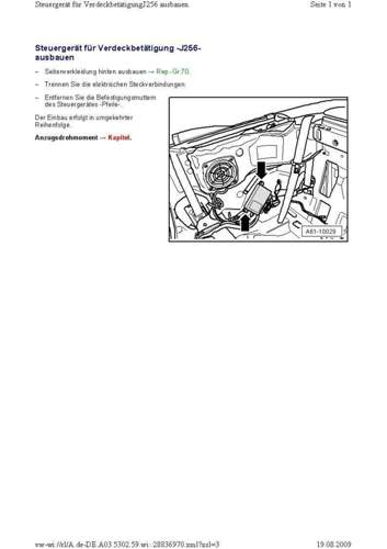

wo finde ich eigentlich das verdecksteuergerät?
Siehe Bild
Steuergeraet-fuer-verdeckbetaetigung-j256-ausbauen
vielen dank für die hilfe. habe den verdeckschalter ausgebut und messe ihn gerade durch. muss mal schaun wie dieser geschaltet ist. werde heute nachmittag mal schaun ob ich einen ersatz auftreiben kann. wenn das auch nuchts nütz werde ich mal das verdecksteuergerät austauschen. kann man das so ohne weiteres oder muss man dazu auf eine codierung achten. ich hätte es einfach nach typ-nr. 1 zu 1 ausgetauscht.
