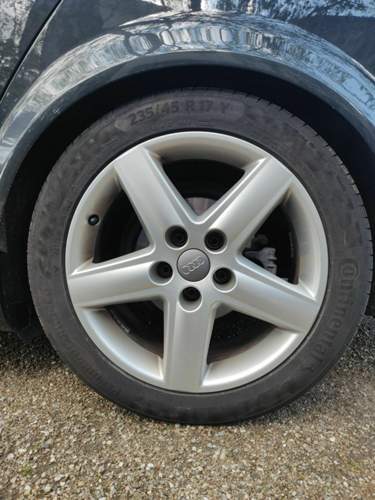

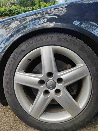

@Andy B7 schrieb am 6. Mai 2021 um 15:47:52 Uhr:
@krzys70 Der ist aber gut tief vorne. Kommt eben auch immer etwas auf das Gewicht des Motors an, der auf der Vorderachse lastet. Die Federn sind zwar entsprechend angepasst, aber geringe Unterschiede gibt es doch, das sieht man immer wieder.
Naja, vielleicht steht mein KFZ bisschen unvorteilhaft 😉
Später mache ich bessere Bilder.
