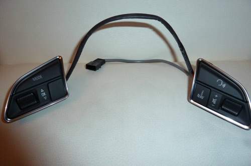

Hallo ich habe ein kleines Problem und zwar hab ich mein Audi a4 B6 Lenkrad umgebaut auf eins mit Mufu vom Audi A3 8V. Folgendes :
LSG 8E0 953 549 N (GRA und FIS Original ab Werk)
Schleifring habe ich nachgerüstet weil mein alter kein Mufu unterstützt sprich der hatte 6 statt 12 Pinbelgungen.
Nun habe ich das Mufu codieren lassen und der codierer meinte zu mir von Anfang an schon das es nicht funktionieren würde da mein Steuergerät nicht diese unterstützen würde sonder andere (s. Bild)
Kann mir jemand sagen welche Teilenummer das oder passt jedes x beliebige das so aussieht?

Ja mein Steuergerät unterstützt das auch aber nicht die Tasten die ich habe (s. Bild), da diese vom neueren Modell sind. Jetzt brauche ich eure Hilfe und wollte wissen welche Teilenummer passt.
2a20f105-8cd5-4cdf-baa1-2c3aff140286
Ich denke da wird dir kaum einer etwas sagen können.
Die Bedienelemente müssen von der Form und den elektrischen Merkmalen passen.
Da wirst du entweder ausprobieren oder basteln müssen.
Wie das mit dem Airbag aussieht steht da noch auf einem ganz anderen Blatt ...

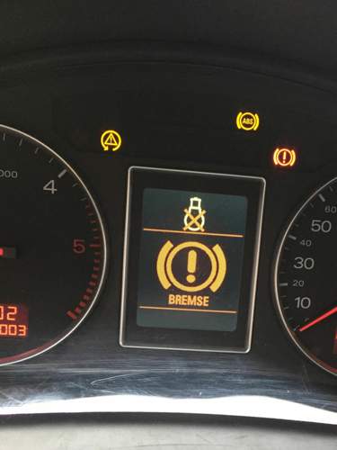

Hab jetzt auch ein anderes lenksaulensteuergerat mit dem Index Q und bei mir leuchtet ESP ABS und die Bremse. Die Fehler kann man komischerweise nicht löschen warum auch immer. Und bei den Mufu Tasten funktionieren nur laut leider und vor und zurück.
Welches schleifring haben sie verbaut?
