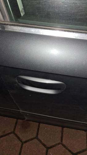

Hallo Leute,
ich habe ein fettes Problem und das schon zum zweiten Mal. Mein Fahrzeug reagiert nicht auf die Fernbedienung und das Türschloss an der Fahrertür dreht durch, ist defekt. Batterie der Fernbedienung habe ich erneuert. Beim letzten Mal, vor 4 Monaten war die Batterie komplett leer, deshalb keine ZV. Dieses Mal leuchtet noch das Dreieck des Warnblinkers. Habe das Auto zuletzt gestern Abend gefahren. Radio und Licht sind aus, eventuell hatte ich den Blinker (Standlicht) an. Die Batterie ist 4 Monate alt und einwandfrei. Vor 4 Monaten hatte ich versucht irgendwie Spannung auf die Batterie zu geben aber das Auto scheint gut geschützt. Letztlich schlug ich eine Scheibe ein um ins Fahrzeug zu kommen. Ich könnte heulen, hätte ich doch das Schloss gleich ausgetauscht oder ein Kabel von der Batterie irgendwie erreichbar gelegt.
Bitte, habt ihr Vorschläge, was ich jetzt tun kann?

Kleines Update: Bin wieder drin 😁
ADAC ist gekommen, als erstes wollten wir probieren über Luftkissen einen Spalt im Fenster zu erzeugen und dann die Tür von innen zu öffnen. Bei allen Türen probiert, keine wollte von innen aufgehen. Dann hat er die Motorhaube manuell von außen geöffnet, auf einen Pin des LMM Strom gegeben und dann ging Zündung an. Im KI leuchtete dann auch SAFE auf. Mit dieser Methode konnten wir dann mit dem Luftkissen und einem Draht auf der Beifahrerseite das Fenster runterlassen, um dann reinzuklettern und die Zündung mit dem Schlüssel zu betätigen. Danach konnten alle Fenster geöffnet werden. Über die Fahrertür konnte man dann auch aufschließen (Tasten von innen).
Jetzt muss nur noch der Schlüssel angelernt werden, da abschließen übern Schlüssel nicht funktioniert.
