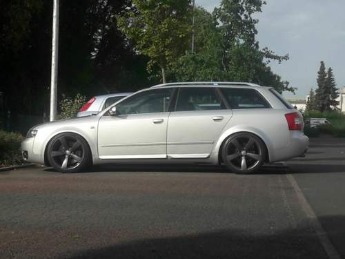

Moin.
Beachte AndyB7's Post. Mein S4 ist von Werk aus 20/20 tiefer gewesen. Habe dann Gewinde verbaut und hinten ca 20 runter und vorne ca 35. Somit steht der hintere Reifen bündig zum Radlauf und vorne ist er leicht drinne weil ich ne minimale "Keilform" wollte.
Ich würde dir empfhelen, wenn du schon 150t+ runter hast, kauf nen Gewindefahrwerk. Gibts für 700€ schon Dinger die ganz gut funktionieren...allerdings ohne Härte- oder Zugstufenverstellung. Dann kannst du es so runter schrauber wie es dir gefällt.
Bild ist im Anhnang.

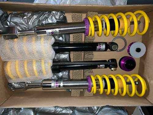

Werde Streetcomfort von KW verbauen. Leider geht es im Moment nicht, wegen Corona! 🙁
Teile 13 und 14 habe ich von Febi/Bilstein bereits eingekauft!

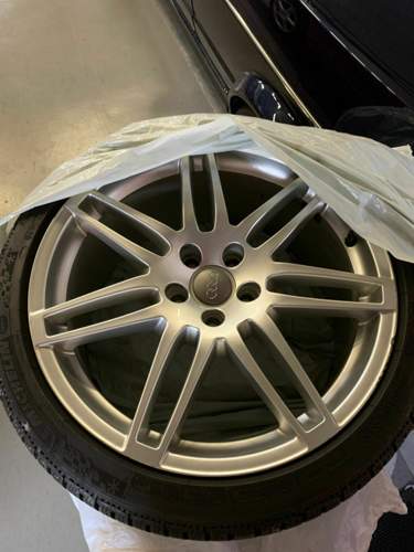

Verbaut werden danach 19“-Felgen von Sicma, Replika der RS-Felgen! Die haben di richtige ET!

Teller habe ich die original Audi von meinem S4 drinne. Ist aber eher nur semigut. Einer ist vorne gebrochen...keine Ahnung warum die aus Alu sind...schaue selbst momentan nach was besserem.
Anschlagpuffer hast du zum Fahrwek dazu bekommen. Falls du wegen Verschrenkungstest etwas mehr an Anschlagspuffer brauchst, nehm die Billigdinger zum stecken. Sollte es in Massen bei Ebay geben.
