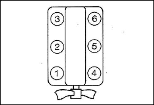

Der Beitrag ist zwar so alt das er schon nen bart hat, aber vielleicht könnt ihr mir trotzdem helfen.
Habe mir jetzt auch neue injektoren holen müssen... Einbauen und programmieren ist dank der hier geschriebenen Anleitungen absolut kein Problem.
Mein Problem ist, ich weiß nicht welcher Zylinder welcher ist... Im Netz finde ich einfach zu viel widersprüchliche Aussagen.
Wer kann mir mit Sicherheit die Anordnung der Zylinder mitteilen?
Ich danke euch schon mal im voraus

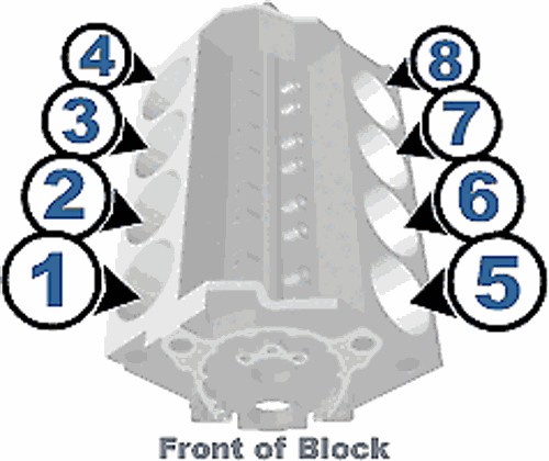

@Master2.6v6 schrieb am 18. Februar 2017 um 21:38:11 Uhr:
nö das ist sogar genormt - es dreht sich nur um je nachdem von welcher Seite man auf den Motor schaut 😉
DIN 73021
Die Zylinder werden mit 1, 2, 3 usw. fortlaufend in der Reihenfolge bezeichnet, wie sie von der gedachten Bezugsebene getroffen werden, die bei Blickrichtung auf die der Kraftabgabe gegenüberliegende Seite zu beginn der Zählung waagerecht nach links liegt und in Drehrichtung des Uhrzeigers um die Motorachse bewegt wird. Liegen mehrere Zylinder in der Bezugsebene, so erhält der dem Beobachter am nächsten liegende Zylinder die Nummer 1 und die weiter entfernten Zylinder die folgenden Nummern."
heißt im Klartext: Wenn du vorne vor dem Motor stehst ist Links Bank1 mit den Zylindern 1-2-3 & rechts Bank2 mit den Zylindern 4-5-6 😉 entsprechend genauso bei V8/V10/V12
https://de.wikipedia.org/wiki/V-Motor

Super, vielen dank
