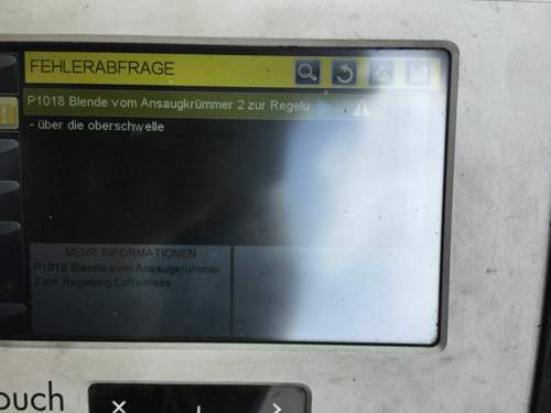

Unmittelbar nach dem Kauf leuchtete das Motorkontrolllämpchen auf und dieses Glühwendel blinkt.
Keine Leistung mehr vorhanden.
Privatkauf daher gekauft wie gesehen.
Fehler ausgelesen P2011 und nach kurzem Blick in den Motorraum sah ich das Gestänge von der Drosselklappe Beifahrerseite lose herumwehdeln. Gestänge ausgetauscht. Wieder die gleiche Fehlermeldung.
Nach intensiver Recherche entschloss ich mich die Saugrohrklappe auszubauen und zu reinigen.
https://m.youtube.com/watch?feature=youtu.be&v=4JOcnAEmI1o
Ich ging nach diesem Video vor.
Nur habe ich nicht nur das Ansaugrohr (schwarzes Plastik) gelöst, sondern auch das silberne "Gussteil" woran es befestigt ist.
Saugrohrklappe war total verdreckt und von dem "Gussteil" die schmalere Leitung die unterm Motor führt war komplett dicht. Beides in Benzin eingelegt und anständig saubergemacht.
Nach dem zusammenbau bin ich 2 Tage den Wagen ohne Fehler gefahren.
Dann leuchtete das ganze wieder auf (Motorkontrolllämpchen und Glühwenden)

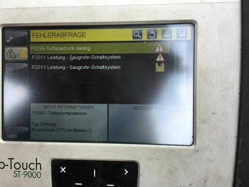

Fehler ausgelesen diesmal P2011 und P0046 wobei P0046 nach dem löschen wieder eine Fehlermeldung verursachte.
Werkstatt meinte das er mit dem Lesegerät bisschen tiefer geht und dabei entdeckte er auch den Fehlercode
P1018.
Nun mein Anliegen
Welche Grundstellung haben die Stellmotoren bzw. die Saugrohrklappen Fahrerseite und Beifahrerseite ?

Wenn du selbst auslesen kannst, warum willst du dann zu Audi fahren? Die können dir auch nicht mehr sagen als "Das Ding ist voll". Hier gibt's teilweise Leute, die weitaus mehr Ahnung haben als der Freundliche. Wenn du die nötigen Messwertblöcke ausliest und vielleicht nochmal einen Fehlerscan hier postest, bekommst du in der Regel auch Hilfe. 😉
Habe so ein billiges obd2 was mit dem handy arbeitet. Warte dann mal bis Montag und wende mich mal an dem Kollegen mit dem Bosch Ausleser. Danke schonmal für die Hilfe.

War heute in einer anderen Werkstatt. Der meinte weil ich ja die Saugrohrklappe auseinander genommen habe um sie sauber zu machen. Muss diese neu kalibriert werden. Habe auslesen lassen da kamen andere Fehlermeldungen. Dies würde wohl damit zusammen hängen. Kann das sein ?
