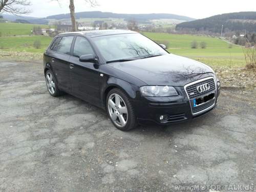

Hallo, ich häng mich mal hier rein. Ich habe auch vor kurzem einen A3 mit diesem 2.0TFSI gekauft. EZ 06/2006.
Nageln tut er auch aber was ist es denn nun?
Habe hier auch mal 3 Videos gemacht. Finde nur da hört es sich extremer an wie es ist.
http://youtu.be/WkjQPRt7ZWM
http://youtu.be/dns_D-XV8UU
http://youtu.be/nqjxl5HFFLs
