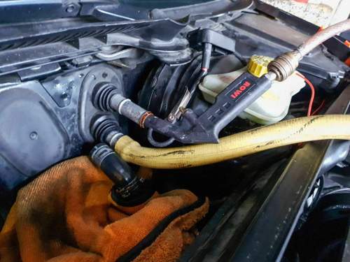

Man muss den Wärmetauscher auf jeden Fall mit der Wasserleitung spülen. Aber auf keinen Fall voll auf drehen, da liegen 6 Bar an, dann platzt ggf. der Wärmetauscher, weil der den Druck nicht aushält, da gehen nur ca. 200 ml rein.
Am besten vorsichtig 1/4 bis 1/2 aufdrehen und schauen wie es aus dem Auslauf abfließt.

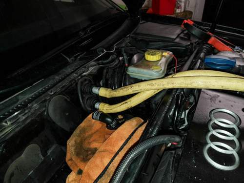

Vorher einen alten Gartenschlauch auf Zulauf vom WT den dann mit dem Wasserhahn mit Anschlussgewinde oder Gardena Kupplung verbinden, auf den Auslauf vom WT kommt auch ein alter Gartenschlauch, der dann in einen Eimer mündet. Die Batterie baut man dafür am besten aus, und legt alte Lappen in den Wasserkasten, weil da immer wieder alte Kühlflüssigkeit aus dem Zu und Ablauf rauskommt, wenn man die Schläuche entfernt. Ich habe den WT nach dem entleeren noch mit Druckluft durch gepustet.
Nach dem Durchspülen mit Essigsäure Mix den Wärmetauscher auffüllen und ca. 30 Min einwirken lassen, danach wieder gründlich spülen bis keine Partikel mehr im Eimer ankommen.

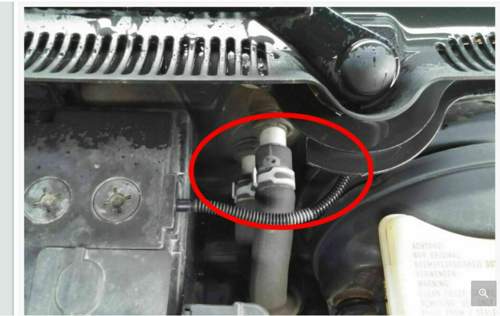

Danach die Schläuche wieder mit dem Zu und Ablauf über die Spannschellen verbinden, den Kühlkreislauf neu mit 50/50 Glysantin G30 (Lila) befüllen und dann anschließend über den Schlauch mit dem Loch drin auf Bild 1 richtig entlüften.
Dazu den Motor starten, den AG Behälter offen lassen und warten bis das Thermostat aufmacht, dann geht nach ca. 20 Min der Kühlerlüfter an, im AG Behälter steigen Blasen auf. Dann schließt man den AG Behälter.
Dann zieht man den Schlauch mit dem Loch drin so weit nach hinten, das das Loch freien Durchgang zum Anschluss hat, anschließend setzt man sich in´s Auto und gibt zwei-drei Mal paar über 3000 U/Min Gas bis Kühlflüssigkeit sichtbar aus dem Loch nach oben spritzt.
Danach die Spannschelle spannen, den Schlauch komplett auf den Anschluss drücken und die Spannschelle entspannen.
Dann ist der Kühlkreislauf richtig entlüftet und die Heizung wird auch warm.
