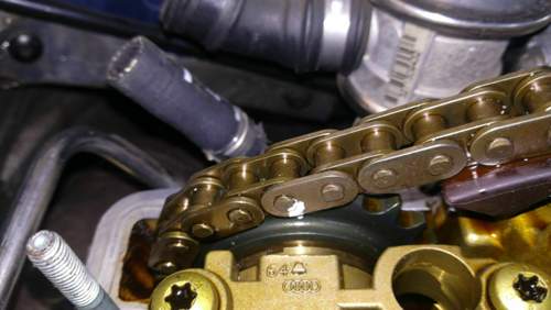

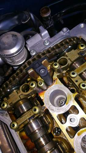

Ich bin gerade dabei die Kette mit dem 3360 Werkzeug zu spannen, aber irgendwie funktioniert das nicht.
Ich drehe das Werkzeug rein und nach einiger Zeit wird es viel schwergängiger und irgendwann geht es so schwer, dass ich nicht weiterdrehen möchte aber die Kette ist zumindest oben total fest.
Auf der anderen Seite sieht es so aus, als würde sich die kette entspannen aber oben bewegt sich die Gleitschiene so gut wie überhaupt nicht nach unten...
Hast jemand eine Idee?

Komischerweise zieht das Werkzeug die untere Seite des Kettenspanners nach oben, also die untere Seite der Kette ist dadurch sehr locker. Oben wir die Kette immer fester. Es wirkt fast so, als ob die untere Seite beim Zusammenziehen des Kettenspanners die obere Seite rausdrückt.
Ich überlege jetzt die Einlassnockenwelle rauszunehmen und so an die Dichtung von Spanner zu kommen. Die Nockenwelle ist dafür in der richtigen Position denke ich (Bild).
Beim Ausbau der Nockenwelle steht "Prüfen Sie nochmals die OT-Stellung der Nockenwellen:"
Beim Einbau: "Die Kolben dürfen nicht im oberen Totpunkt stehen"
Ist das nicht ein Widerspruch?

Die Bohrung für das Werkzeug sieht erstmal so ganz gut aus. Lässt sich zu Beginn auch sauber drehen.
Klar kann der Spanner defekt sein. Irgendwie verkantet oder festgefressen. Hm sagen wir mal der Kettenspanner lässt sich nicht komplett entspannen. Dann gibt es ja nur noch den Weg, die Einlassnockenwelle mit hoch zu nehmen...
Da bin ich leider raus. So weit bin ich nicht gegangen.
Kannst du evtl. eine Unterlage bastelt die oben zwischen Schiene und Werkzeug passt? So das zuerst die obere Gleitschiene nach unten gedrückt wird bevor die Untere hoch kommt?
