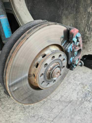

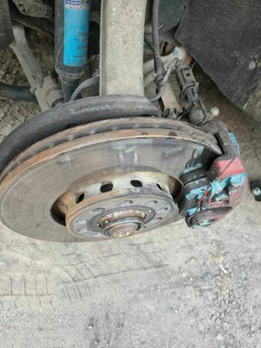

Von welchem Hersteller sind eigentlich Scheiben und Beläge?
Sind die Sättel sauber und leichtgängig? Wie ist das Tragbild der Scheibe?
Am besten mal ein Bild machen.

So hier mal 3 Bilder . Was sagt ihr denn dazu

Ich hatte Mal einen Mercedes ML von meinem Kumpel, bei dem die Bremsen auch fürchterlich gequietscht haben, das waren glaub ich Bremsen von Texar (oder Textar?). Jedenfalls haben wir dann auf ATE Scheiben und Beläge gewechselt, und das Quietschen war gänzlich weg. Ich persönlich Baue auch nur ATE oder Bosch Bremsenteile ein, hab damit nur gute Erfahrungen gemacht
Okay. Meine Belege sind ja von ATE.
Hab überlegt jetzt einfach noch mal von Bosch die Scheiben zu bestellen und dann mal sehen ob es weg ist
