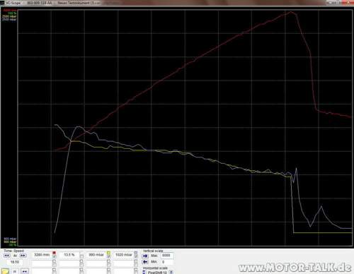

Ladedruck ist bei den 120KW und 140KW max 0,7bar in der Serienversion
im Standgas herscht Unterdruck also sind die -0,5 bar völlig normal
dein Schubumluftventil wird auch über Unterdruck geöffnet
anbei mal eine Logfahrt meines 1,8T
zu sehen ist der Soll und Ist ladedruck in der unteren Kurve
oben die rote Kurve ist der Umdrehungszahlen Verlauf
solltest evtl mal ne logfahrt machen und schaun ob ist und Soll ungefähr gleich sind

Hallo, ich habe nun eine Messung von Drehzahl Soll- und Ist-Ladedruck durchgeführt. Dabei wurde eine Log-Datei erstellt. Es ist ein CSV-Datei.
Ich würde sie euch zur Prüfung gerne zeigen. Wie kann ich sie hochladen?

bei fällt er dann auch ab. Ich möchte ja gerne die Logdatei hochladen.
Ich füge sie nun als Textdatei ein:

Gruß Torsten
wie hast du geloggt?
das scheint mir alles bei round about 4000 Umin gewesen zu sein
du bist aber schon gefahren dabei oder war das im STand?
normal fährst du wohin wo man Platz hat und zieht den 3. Gang von ca 2000 bis Begrenzer durch
das ist dann eine vernünftige Logfahrt die auch zu gebrauchen ist.
sehe bei Dir maximal einen LD von 0,6 bar das ist für Serie eigentlich OK
loog mal den MWB 002 auch beim durchbeschleunigen
Luftmasse wäre auch interessant

Sind die Werte o.k.????
Gruß Torsten
du hast es noch nicht so richtig verstanden glaub ich 😉
also dein 2. Log ist der bisher beste weil du da quasi einmal durchbeschleunigt hast
dein Lmm bringt 130g/s was für den 120KW völlig im Limit ist
der Lmm muß das 0,7 fache der PS Leistung in etwa bringen
der erste Log ist auch die Luftmasse allerdings im Standgas oder während gleichbleibender Drehzahl
unverwertbar
das gleiche wie im 2. Log machst du mit MWB 115 dann hast du ne saubere Aussage zum Ladedruck
Zieh dir doch bitte mal bischen Literatur über deinen Motor rein. Das internet ist voll davon. Dann mach ein vernünftiges Log.  Das ist mir zu banstrengend das anzuschaun.
PS. Der Ladedruck beim 1,8 T ist gesteuert und geregelt zu gleich. Sollte die regelung ausfallen. Ist der gesteuerte ist  unterhalb den Soll. :-)
o.k. das mache ich morgen.
Gruß Torsten
Hallo, so hier nochmal die letzten Werte:

Bitte um letzte Einschätzungen der Werte. Mitlerweile habe ich mehr Infos zu der Ladedruckanzeige.
Die gebe ich dann bekannt, nach eurer Meinung.
Bis dann............
der Ladedruck macht was er soll das ist fakt aber was mich wundert ist die doch stark abfallende Linie
der Lader macht 0,7bar im Overboost und fällt nach hinten auf 0,4 bar  Haltedruck ab
Ld
