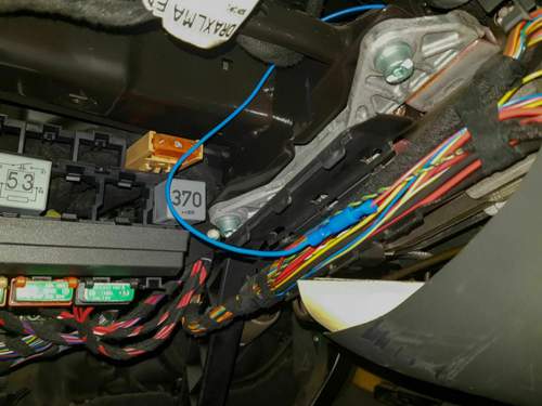

Ja, das Radio schält nicht ein. Daher auch keine 12 Volt am bl/ws Kabel. Mir ist eingefallen das ich ja den ursprünglich eingebauten Aktivadapter weggelassen habe, und dadurch ja kein Zündungsplus mehr fürs Radio hab :rolleyes:
Wo kann ich das abgreifen bzw. umändern?
PS. Hab gesehen Sportler 69 hat mir eine Lösung für das Zündungsplus geschrieben ;)
Passt das so oder?
@Sportler-69 schrieb am 29. Januar 2021 um 20:47:12 Uhr:
Zündplus läuft über CAN, dass liegt da nicht an an dem Stecker. Das brauchst Du aber neben dem Dauerplus für das Kenwood.
Kann man sich über den S Kontakt vom Zündschloss holen. Dann geht das Radio erst aus wenn man den Schlüssel zieht.

Habe heute den Umbau vorgenommen.
Habe jetzt Zündungsplus und das Radio geht an, rauschen ist noch ganz leicht da.
Aber wenn das Radio an oder aus geht kracht es immer in den Boxen wie wenn kurz zu viel Strom kommt. Den Aktivadapter habe ich weggelassen und nur den Cinchadapter benutzt.

Das Knacken in den Boxen habe ich auch. Ohne Aktivadapter läuft das Aktivsystem doch nicht richtig.
Ich habe jetzt wieder auf Aktivadapter umgebaut(ohne Cinchadapter) Das knacken ist nicht mehr da, aber dafür rauschen die Boxen wieder.
Kombinieren von Cinchadapter und Aktivadapter funktioniert ja glaub nicht oder?
Passiert den Boxen nichts wenn das so knackt?
Nee was soll da passieren. Habe das bei mir schon seit 1 1/2 Jahren so. Es knackt auch nicht immer.
Okay. Was hast du bei dir für Adapter eingebaut? Aktivadapter, Cinchadapter oder beide?
Ich habe nur den Aktivadapter für das Bose System eingebaut. Rauschen habe ich keins, mit DAB Plus absolut klaren Empfang, habe auch über USB kein Rauschen.
Hast du dann auch ein Rauschen auf den Boxen?
Mich hat das gestört und deshalb habe ich den Cinchadapter mal probiert und habe deshalb das Zündungsplus so abgegriffen wie du es erklärt hast. Danke dafür,hat gut geklappt.
Mit dem Cinchadapter knacken die Boxen aber extrem beim ein und ausschalten.
Deshalb habe ich den Cinchadapter wieder raus und den Aktivadapter rein.
Jetzt habe ich halt einmal Zündungsplusleitung übrig??
Dann werde ich es wohl so lassen.
