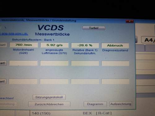

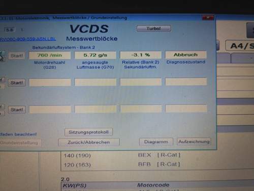

So, ich bin jetzt kurz davor TÜV für meinen Scheunenfund zu erhalten. Es ist soweit alles gemacht. Es stört mich nur noch der unrunde Leerlauf, bzw. Aussetzer.
Im fehlerspeicher steht auch immer Verbrennungsausetzer Zykinder 1,2,3. Keine weiteren Fehler.

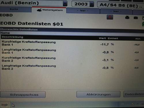

Mwb 093 sagt Bank 1 NW Ausgang Phasenlage - 11°
Fueltrims kurzeit - 15% Bank eins. Somit läuft er dort zu fett.
Spulen neu
Kerzen neu
Zahnriemen neu
Steuerzeiten erneut letzte Woche mit spezialwerkzeug geprüft, ist gut
Kompression alle 6 Zylinder annähernd gleich.
KGE neu.
Falschluft nur am stutzen zur Drosselklappe. Zumindest nebelt es dort ein wenig raus, wenn die dk zu ist. Vielleicht aber auch, weil der Nebel wohin muss. Jedenfalls wird es nicht dichter. Zumal er ja dann mager laufen müsste, da mehr Luft nach dem lmm und das auf beiden Bänken.
Kat schließe ich aus, da seht guter Durchzug.
Zylinder 3 hat mehr Aussetzer als 1 und 2, so aus vcds zu lessen. Wenn Zyl. 3 22 Aussetzer hat hat Zyl. 1 8 und Zyl. 2 5 Aussetzer.
Was könnte noch für die Ursache verantwortlich sein? Aussetzer sind nur im Leerlauf bzw bei wenig Drehzahl bemerkbar.
Fuel Trims
Luftmenge bank 2
Luftmenge bank 1

Also, minus 11% bedeutet, er verkürzt die Einspritzdauer. Guck mal ob diese Lücke auch in der Fahrt im Drehzahlbereich bis maximal 3000 RPM bestehen bleibt.
Weil dann sinds zwei Optionen:
(a) Schaltsaugrohr kaputt, die Luft verteilt sich nicht gescheit auf die Bänke.
(b) Kat kaputt, der kann nicht ausatmen und du hast einen Abgasrückstau bzw. Abgasrest im Brennraum und samt einer verringerten Neufüllung.
Ich tippe auf B. Wo du das deutlicher sehen solltest ist bei viel Last und Drehzahl. Weil da kommt dann "Richtig Stau". Was haste denn als maximale Luftmasse wenn du den vierten mal auf der AB "voll" durchziehst.

Er verkürzt ja die Einsprutzdauer, weil lambda ja sagt, ey Bank eins, du läufst zu fett.
Jein, er bekommt entgegen seiner aus der Luftmasse abgeleiteten Einspritzmenge bzw. "Zeit" zu wenig Luft. Daher muss die Einspritzdauer deutlich verkürzt werden.
Genau so möglich und als Ursachen:
* Der Brennraum ist nicht so leer wie erwartet (Gegendruck wie gebrochener Kat zum Beispiel)
* unerwartet hoher Strömungswiderstand im Ansaugbereich dieser Bank (Schaltsaugrohr, ungleiche Verteilung der Luftmasse)
* unerwartet zu viel Benzinfluss eines Einspritzventils (undicht/defekt)
