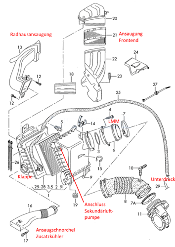

"unten" kannst du außer polierten Ansaugkanälen genau gar nichts machen. Weil das Ding schlicht mehr Luft braucht und diese ist nunmal über die Ansaugbrücke, Schaltsaugrohr und Ventile begrenzt. Mit dem Luftfilter kannste da nix reißen, der macht wenn überhaupt erst obenrum was.
Könntest vielleicht nen Lufikasten vom B7 V8 einbauen. Der hat ne zusätzliche Ansaugöffnung, müsstest halt die pneumatische Klappe dafür demontieren.
Kann Dir aber nicht sagen, ob's beim 3.0 tatsächlich irgendwas bringen würde, was mit der Ansaugung im Radhaus wäre (hat der 3.0 die auch?), ob der Schnorchel für die 3. Ansaugung montierbar wäre (geht zu der Öffnung beim Nebelscheinwerfer beifahrerseitig) und ob der Lufikasten an sich überhaupt passen täte :)
Ansaugung S4 V8
Die Software ist auf 220PS "limitiert" oder nicht?
Wenn Du nun polierst, die Ansaugung verbesserst oder was auch immer, musst Du JEDES MAL die Software anpassen.
Sonst regelt die einfach auf 220PS runter.
Oder habe ich da was falsch verstanden?
Hast du. Weil die Führungsgröße ist die Luftmasse. Fließt die, fließt proportional der Sprit bis die Nenn-/Abregeldrehzahl erreicht wird.
Problem: Es fließt in Teillast kaum mehr Luftmasse. Obenrum hilfts natürlich den Füllgrad hochzubekommen, aber das Ding ist vom Kolbenspeed schon ziemlich am Ende, Drehzahl anheben ist kaum noch stabil drin. An dem Motor gibts außer Kompressor aufsetzen nix wirklich zu wollen.
