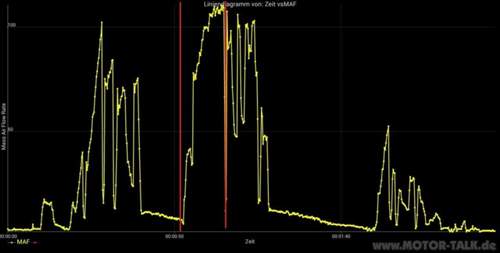

- LMM
- DK / Lehrlaufventiel/regler/steller
- Dichtung vom Ansaugkrümmer
- Falschluft (habe aber schon den Test mit Bremsenreiniger gemacht)
@Fabi
Faustregel ist Luftmasse in g/s etwa 80% der Leistung in PS. Viel einfacher: Long Term Fuel Trim auslesen und mittlere Shorts "optisch" ermitteln, die pendeln ziemlich. Beide addieren, die sollten in einem +/-10% Fenster liegen. 0% wäre ideal, der Motor bräuchte exakt die Einspritzmenge, die ein Referenzmotor mal gehabt hat. Long Trims außerhalb +/-7% und/oder stark weglaufende und nicht um 0 Pendelnde Shorts deuten auf Probleme bei der Gemischbildung hin. Also Lambdasonde oder Luftmasse (-messer bzw. Falschluft).

-LFT ist immer etwa bei -0,7%
-LMM macht schöne Kurve und erreicht 107 g/s
Ansonsten fällt mir leider nichts mehr ein, was ich prüfen könnte.

Filter sind alle getauscht, LMM ist laut der Maximalluftmasse i.O. (Klick ) nur der Verlauf sieht komisch aus, Zündkerzen- und Spulen sind getauscht.
