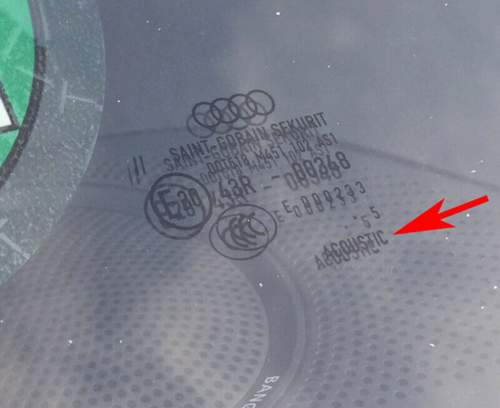

Hallo zusammen ich benötige von euch Unterstützung.
Ich habe Steinschläge und war heute beim Freundlichen. Sie haben mir nur im System an Hand meiner Fahrgestellnummer mitgeteilt, ich hätte keine Akustikscheibe. Selbst konnten Sie mir aber nicht sagen welche die richtige Teilenummer der Akustikversion ist.
Meine aktuelle Scheibe hat einen Grauanteil.
Ich habe mal ein Foto angehängt. Vielleicht kann mir einer von euch mit der Teile nummer helfen.
Danke 🙂
Sollte die Windgeräusche besser dämpfen und somit sollte es im Fahrzeug leiser sein.
Erkennbar ist sie durch die Aufschrift "Acoustic".

Such dir beim freundlich auf dem Hof ein A4 bei dem Akustik auf der Scheibe steht... 😉 das soll helfen.
An Hand der Fahrgestellnummer kann der freundliche dann nacher der teilenummer schauen.
Was ist denn eine Akustikscheibe?
Schallgedämmte front Scheibe. Beim A6 gibt es auch Seitenscheiben davon.

Krass, eine Scheibe für 144,68 Euro. Meine Versicherung hat für die neue Scheibe von Audi 800,- Euro inklusive Märchensteuer bezahlt. Auch ein Wucher. 😰 Hat laut Rechnung die Teilenummer 8K0845099R NVB. Meiner ist Baujahr 2014.

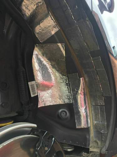

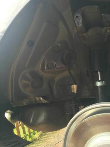

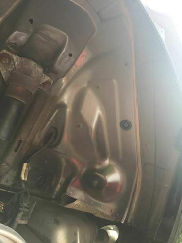

Die Lautstärke hängt von vielen anderen Sachen ab. Zb. Radkasten, Türendämung. Da gilt es Hand anzulegen und da reichen mitunter 3mm Dämmmaten.
