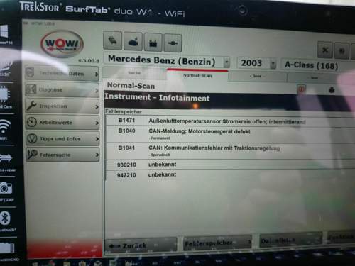

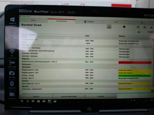

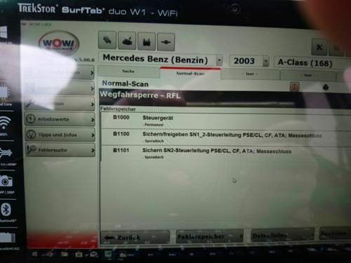

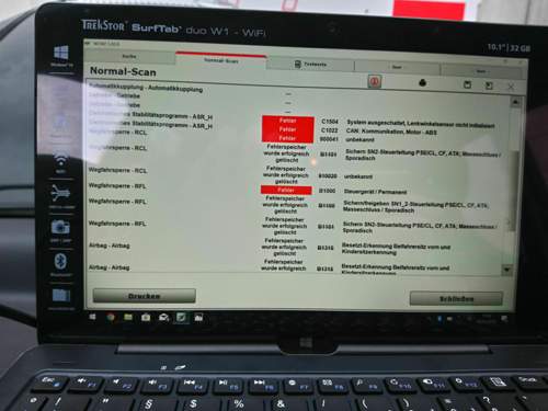

Hallo Freunde,
wir haben ein Problem mit unserem Fahrzeug.
Der Motor will einfach nicht starten bzw. Dreht sich nicht mit
Es komm nur ein Drehgeräusch vom Anlasser, mehr auch nicht.
Verdacht war der Magnetschalter und es wurde daraufhin der komplette Anlasser gewechselt, jedoch ohne Erfolg und es hört sich genauso an wie mit dem alten Anlasser.
Überpruft wurden alle Relais und Sicherungen.
Habt ihr evtl. eine Idee, oder hat dass jemand von euch schonmal gehabt
Habe mal ein Video drangehängt.
LG

So sah es aus, bevor ich den Anlasser gewechselt habe :-)
Da haben Mäuse gewohnt. Marder fressen keine Nüsse. Wenn Marder drin waren findet man Federn, kleine Knochen und Fellreste und nicht essbare Reste aus dem Müll.
Der Kabelstrang zum Anlasser hat mit dem zum Steuergerät erst mal nichts zu tun.
Der kommt direkt aus dem Sicherungskasten Beifahrerseite und ist eigentlich gepanzert, also mit Schutzhülle.
Der Kabelstrang zum Motorsteuergerät kommt weiter oben von der Beifahrerseite. Somit ist dort leicht zu erkennen, ob da mal ein Marder dran war. Der zweite Stecker ist dann der Motorkabelbaum selbst, da müsste man die Kabel zu den Einspritzdüsen mal prüfen. Aber das gäbe völlig andere Fehler, wenn da was dran wäre.
Du solltest also nicht zu viel hoffen ... aber ich drücke die Daumen.
