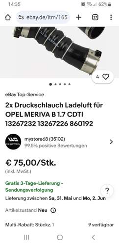

Wo gibts die Dichtung für den unterrn?
Hab dir ein Bild von dem Verkäufer g3sendet
Screenshot-20250528-143600-chrome
Hat leider keine.
Normaler O Ring wird nicht gehen.
Da werde ich 2 Zubehör Schläuche von Gates probieren.
