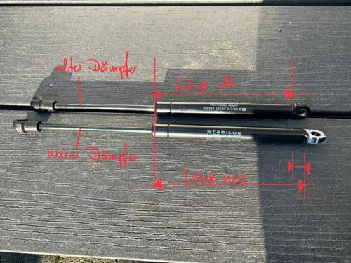

Wollte am Sonntag (bei 0° C, echt klasse Idee...) die Dämpfer tauschen. Aber: die neuen Dämpfer sind ein Stückchen länger, sowohl Kolbenstange als auch der Zylinder... Teilenummern sind allerdings vollkommen i.O.
Womöglich federt der alte Dämpfer gar nicht so weit ein, so dass die längere Zylinderhülse kein Problem darstellt, das müsste ich mal austesten, es sei denn jemand hier hat Erfahrungen damit. Von einem Kollegen weiß ich, dass er exakt diese Dämpfer in sein Cabrio eingebaut hat (allerdings MOPF2).
Aber wie bekomme ich am besten den Dämpfer so eingedrückt, dass ich ihn überhaupt testhalber montieren kann? Denn wie man auf dem Bild sieht, ist er im ausgefahrenen Zustand "zu lang"...?
Any ideas?
Heckdeckeldämpfer A124 Vergleich

also ich hatte die originalen damals bei Mercedes gekauft und es war ein absolut problemloser Einbau.
Habe auch Mopf 1, 300 CE-24.
Es gibt zwei verschiedene Teilenummern. Vielleicht stempeln die bei Stabilus auf den Mopf 2 einfach die Nummer vom Mopf 1 drauf !
Ich hätte die einfach bei Mercedes gekauft. Da wäre ein gewisser Service geboten. Kostet etwas mehr mit dem Mercedes Aufdruck. Ist ein Cabrio doch wert die paar Euro.
Wie ist die Gesamtlänge ?
Steht da auf dem neuen überhaupt die Nummer drauf ?
Dein Foto zeigt die Nummer vom alten.
Der 124 750 06 36 ist ca 1 cm länger und hat Ausschubkraft 350 N.
Der ....04 36 hat 380 N.
Also meiner Meinung nach hast du den falschen. Den .....06 36 !!!!
Gruss, Heinz

Hallo Heinz,
das ist wohl alles so. Die langen gehen zurück und ich besorge mir denn mal neue 🙂
Danke und Gruß- Pecco
Ich habe doch geschrieben, Mopf2 hat andere Dämpfer ....
Du kannst die längeren mit Gewalt montieren, aber sie sind trotzdem zu lang. Der Deckel geht dann nicht zu, weil die Dämpfer anstoßen. Alles schon probiert.

Schlimm nur, dass die langen Dämpfer dann die falsche Nummer als Vergleichsnummer ausweisen, tsss... Heute kommen die richtigen an, direkt von Mercedes. Bin gespannt auf den Preis 😉
32,78 € netto 🙂 pro Stück!
So ganz dicht sind die ja auch manchmal nicht... egal, wenn die jetzt wenigstens passen 😉
