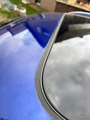

Hier bitte. Ne kein Kabel, wofür? Hab die Leckage an meinem Panoramadach entdeckt.

Und wo ist deine Leckage am Pano?
Die unddichte stelle war die Gummidichtung, hab das ganze dann mit sikaflex zugeklebt.
