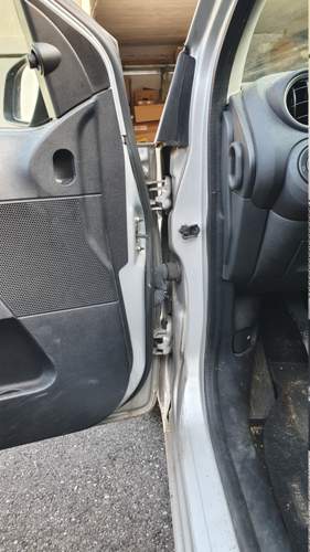

Hallo liebe Leute,
wir hatten einen Unfall (niemand zum Glück verletzt) zwischen unserem Fiesta und einem Bus. Der Bus ist in die offene Fahrertüre des geparkten Fiestas gefahren, hat sie umgebogen und verzogen. Die Tür lässt sich nicht mehr schließen, das Auto ist also nicht mal mehr fahrtüchtig. Nun stellt sich die Frage: verschnalzen oder lohnt sich eine Reparatur evtl. doch noch (da leider nur Teilkasko und die Beweislast fehlt, gibt's wohl keinen Cent von der gegnerischen Versicherung). Haben erst kürzlich die Bremsbeläge erneuern lassen und auch sonst ist das Auto echt gut in Schuss.
1 Mechaniker hat sich bisher ein paar Fotos angesehen (Auto steht mittlerweile in der Garage) und meinte, dass die A-Säule leicht beschädigt wäre. Wir haben von beiden Seiten der Säulen dann noch weitere Fotos gemacht und verglichen und können nicht wirklich erkennen, wo etwas verzogen sein soll. Wenn die A-Säule nicht verzogen ist, überlegen wir es reparieren zu lassen, ansonsten steht das nicht zur Frage.
Wäre total toll, wenn hier jemand davon Ahnung hat und was zur A-Säule sagen kann 🙂. Das eine Foto der Fahrertüre ist gespiegelt, damit man es direkt mit der Beifahrertüre vergleichen kann.

Seht ihr etwas an der A-Säule? Ist sie verzogen?
Ich seh da nichts was verzogen sein soll.

Die Tür würde ich einfach mal versuchen wieder gerade zu biegen. Die sieht aus als wenn die halt gegen den Kotflügel gedrückt würde. Muss halt n Profi machen.

Wie kommt man denn auf wegwerfen, wenn das Ding sonst ok ist? Tür und Kotflügel vom Verwerter dran.
Wenn die A-Säule nicht stärker beschädigt (verzogen) ist würde ich einfach eine gebrauchte Türe verbauen (eine silberne sollte kein Problem sein). Beim Kotflügel kann man auch einen gebrauchten suchen (sind allerdings Problematisch wegen Rost), oder von ebay so ein ein günstiges Neuteil in Wagenfarbe nehmen.

Die andere Werkstatt hat sich nun gemeldet:
".. Soweit ich auf Ihren Bildern erkennen kann, dürfte es sich bei dem Schaden um einen Totalschaden handeln. Die A-Säule sieht auf jeden Fall beschädigt aus.
Die Reparaturkosten würden in diesem Fall den Wiederbeschaffungswert des Fahrzeuges übersteigen."
Echt super ärgerlich. Aber so ist das leider.
Aber auf den Bildern sieht es schon deutlich verformt aus (habe ich am Anfang gar nicht gesehen), ich denke aber das man das nicht anhand von Bildern beurteilen kann.
Eventuell ist es nur optisch und eine andere Türe würde sich verbauen lassen.
