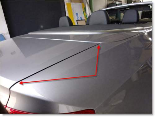

Möchte nochmal das Thema Spaltmaße Verdeckdeckel A5 Cabrio aufgreifen...
Der stand bei mir im Auslieferungszustand eindeutig zu hoch (s. Abbildung)
Mein 🙂 hat den daraufhin neu eingestellt...
Nun zum Problem: Bei offenem Dach sitzt der Deckel nun super... Bei geschlossenem Dach jedoch gute 2-3mm zu tief 🙁

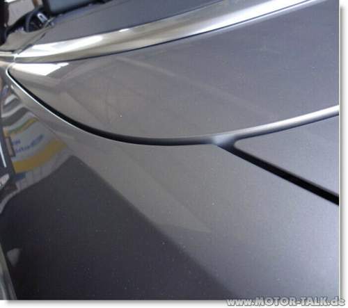

Hallo zusammen!
Vielleicht sollte ich das Problem mit meinen Spaltmaßen im Bereich des Verdeckdeckels noch einmal etwas ausführlicher darlegen 😉
Problem 1)
Eines der Kernprobleme ist, dass mein Kofferraumdeckel nach vorne hin ein Stückchen abfällt (s. Foto Kofferdeckel.jpg)...
Aus zwei Gründen habe ich das jedoch nicht verstellen lassen:
- Die Spalte bei den Heckleuchten sitzen derzeit optimal
- Für die Einstellung des Heckdeckels muss man die Schrauben an den Scharnieren lösen, wodurch die werkseitige Lackierung beschädigt wird, was im Zweifel einen unglücklichen Eindruck hinterlassen könnte (Unfallwagen etc...).
Diesen Makel habe ich also erstmal hingenommen...
Problem 2)
Nichtsdestotrotz haben wir aber dennoch versucht, den Absatz zum Verdeckdeckel hin zu optimieren. Das Seltsame daran ist, für den Zustand "Dach offen" haben wir einen sehr guten Kompromiss gefunden. Wenn ich das Dach aber schließe, dann passt es nicht mehr so gut… anders gesprochen, entweder sitzt der Deckel gut wenn das Dach offen ist, oder wenn es geschlossen ist…niemals aber in BEIDEN Zuständen 🙁
Die Frage wäre also, gibt es eine Möglichkeit den Verdeckdeckel derart zu verstellen, dass sich das Verhältnis zwischen offenem und geschlossenem Zustand angleicht.

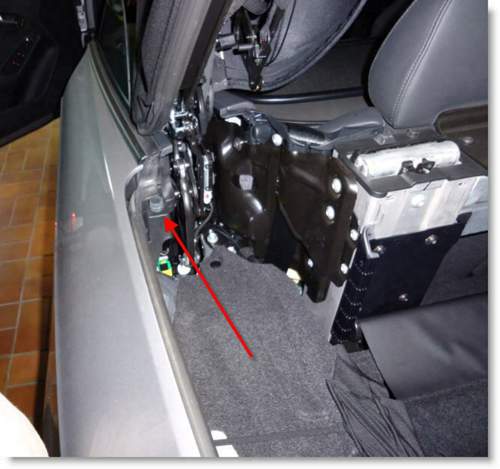

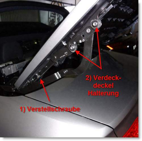

@rudiyoda1
Die Idee mit den Auflagepuffern ist ein guter Hinweis, das schau ich mir noch einmal etwas genauer an, hierzu irgendwelche Tipps?
In der Werkstatt hatten wir bislang nur die Halterungsschrauben zur Einstellung verwendet (s. Abb "Vedeckdeckel.jpg 2)"😉. Dein Hinweis bezieht sich vermutlich auf "Vedeckdeckel.jpg 1)" und "Vedeckdeckel_Puffer.jpg", richtig?

Kofferdeckel
Verdeckdeckel
Verdeckdeckel-puffer
zum Thema Puffer.....den Markierten von dir meinte ich nicht vorrangig.....es gibt noch zwei nach hinten , eigentlich genau dort wo deine Differenzen sind.....
Zu deinem Kofferaumdeckel...du sagtest das es bei den Rückleuchten hin passt....wie sieht es denn nach rechts und links zu den Seitenteilen hin aus....oder fällt der Deckel dahin gesehen auch ab.....

Also im hinteren Bereich sitzt der Kofferraumdeckel meiner Ansicht nach völlig o.k. nach vorn hin fällt er dann auf beiden Seiten gleichmäßig ein bisschen zu stark ab… auf dem Foto mit dem Kofferdeckel kann man das anhand des Spaltes möglicherweise erkennen...
Der auf diesem Foto etwas zu groß erscheinende hintere Spalt, ist in natura aber o.k. weil dadurch die Übergänge zu den Heckleuchten passen. Zum Test habe ich an dieser hintersten Stelle einmal geringfügig Druck auf den Deckel ausgeübt und es wurde eher schlechter dadurch.
Ergo: ich würde sagen hinten o.k. und nach vorne hin ein bisschen zu tief (fällt aber nur auf wenn man sich daneben hin kniet und genau auf Augenhöhe den Spaltverlauf betrachtet)
Viele Grüße
TT_IQ
auf deinen Fotos sieht es aus, als ob der Deckel hinten etwas zu hoch steht.
Der Abstand vom Seitenteil zur Oberkante Heckleuchten sieht "enger" aus, als der Deckel zu den Leuchten.
Die Sicke, welche vom Seitenteil in den Deckel übergeht ist nicht flüssig.
Meine Meinung: Deckel hinten etwas runter. (evtl ist der Übergang beim Verdeckkasten danach besser)
Poste mal ein Foto mittig von hinten.
Gruß Cokefreak
